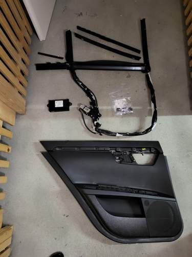

Hallo alle Forum Mitglieder,
Möchte an meiner S klasse Typ W221 die Sonnenrollos an den Türen hinten nachrüsten.
Die Türverkleidungen und Türbleche vom Fensterheber und die Rollos gibt es bei eBay zu kaufen.
Nun ist meine Frage hat dies so jemand schonmal nachgerüstet? Müsste rein theoretisch einfach die Türverkleidung und die Blechtafel Andem der Fensterheber dran ist ausbauen und die Neue Blechtafel samt Rollos und neuen Türverkleidung einbauen. Der Motor wird wenn ich es richtig sehe ans Türsteuergerät eingesteckt.
Ist dann nur eine Codierung noch nötig am Türsteuergerät oder ist es ein viel größerer Aufwand wie ich es mir gerade vorstelle?
Das Auto von mir ist ein 221 S500 von 2007 Vor Mopf.
Mit Werksverbauten Sonnenrollo für die Heckscheibe.
Achso Kurzer Radstand falls relevant.
Über viele Hilfreiche antworten würde ich mich sehr freuen.
Evtl auch Anregungen oder Tips zum Umbau. Schaltplan Evtl neuer Sicherung für einen Sicherungskasten.

Also eine Seite ist verbaut. Ging ohne jegliche Probleme einzubauen. Den türpin muss man neu einstellen das er mit der neuen Verkleidung bündig abschließt. Werde Bilder von der 2 ten Seite noch machen. Das man den überblickt sieht.

Projekt Seitenrollos
Schon seit langem verfolge ich die Nachrüstung von Seitenrollos in den hinteren Türen bei meinem Auto. Nun ist endlich die erste Seite eingebaut. Der Teilebedarf ist hoch. Es ist eine längere Liste, die auch viele kleine Teile enthält.
Meine Einkaufsliste für die MOPF Kurzversion (auf dem Bild dazu fehlt der innere Fensterrahmen)
Rollos: Links defekt durch Versand, deshalb ca 60 € statt 110€; rechts 90€ (TLN links A2218100320, TLN rechts A2218100420)
Auf folgendes achten: An der Tür eingebaut hat das Rollo vorne oben eigentlich einen kleinen Gummipuffer. Der fehlt aber oft, weil die Schrottplätze keine Ahnung haben. Die kleinere aufrechte Rolloführung muss Richtung aussen und innen eine Plastikverkleidung haben. Die nach aussen hat rechteckige Löcher und deckt das kleine Seitenrollo ab. Die nach innen ist die glatte Blende zum Innenraum. Die fehlt gelegentlich und dann ist da nur blankes Metall. Die Fotos beim Kauf genau anschauen und ggf weitere verlangen.
Türverkleidungen: original hellbeige, 80€; dazu Innenraumfarbe schwarz 20 € (TLN unbekannt)
Türsteuergeräte: 100 € beidseits TLN A2219001301
Dichtung Fensterscheibe unten TLN A2217300324 und A2217300524 beide zusammen 35€ Original MB
Zwischenleisten Rollo/Dichtung Fensterscheibe beide 65€ MB Original MB (TLN A22173703749 und A2217370474 plus Farbcode)
Fensterrahmen: von der Langversion, 50 € (muss man dann passend einkürzen)
TLN für Fensterrahmen Kurzversion wäre A2217350871 rechts und A2217350771 links. Dazu kommt noch der passende Farbcode. Original bei MB ca 70€ pro Stück.
Diverse Schrauben und Kleinteile MB Original 35 €. Für die Tür ohne Rollo muss man erst noch mind.5 Blindnieten M5 setzen, die habe ich mit 2 K-Kleber eingeklebt mangels Nietzange. (Aliexpress, 2€).
Zur genauen Teilerecherche unbedingt einen Online-Teilekatalog konsultieren, vor allem zu Feststellung der passenden Farbcodes.
TOTAL RUND 550€ für die Teile aus der Bucht und von MB Onlineteilehandel.
TUERVERKLEIDUNGEN
Türverkleidungen für Rollos sind oben halb so breit wie die anderen, darauf muss man beim Suchen im Internet achten wenn man keine Teilenummer hat.
Die Türverkleidungen habe ich in beige gekauft und mit Innenraumfarbe umgefärbt. Es ist kein Leder, und das hat gut geklappt.
Ausserdem habe ich alle Teile von meinen Verkleidungen auf die Verkleidungen für die Rollos umgebaut. Armauflage, FH-Schalter, Aschenbecher, Zierleiste mit LED Leiste und den ganzen Türkabelbaum. Ich habe mehrfarbiges LED-Licht und das Auto von dem die Rollo-Türverkleidung stammt, hatte offenbar nur einfarbige LED Beleuchtung. Das Kabel hatte nur 2 statt 3 Adern wie bei mir. Das geht alles recht einfach, braucht einfach eine ruhige Stunde.
FENSTERRAHMEN
Die inneren Fensterrahmen habe ich von der Langversion. Man muss ca 13 cm heraustrennen und es bleibt eine Schnittkante sichtbar. Neue Rahmen sind nicht preiswert zu haben, gebrauchte sind nicht zu finden.
STEUERGERAETE/CODIERUNG
Die Türsteuergeräte haben Plug and Play funktioniert, obwohl aus einem ganz anderen Fahrzeug. Eine Codierung für „Seitenrollo Tür vorhanden“ ist allerdings im ZGW nötig.
MONTAGE
Für die Befestigung müssen Blindnieten M5 in die Tür gesetzt werden. Da wo das Rollo Löcher zum festschrauben hat. Die Tür hat schon Löcher für die Blindnieten, aber keine Nieten. Ich habe keine Blindnietzange und habe die Nieten deshalb mit 2K-Kleber eingeklebt. Das kostet dann einen extra Arbeitsschritt/Tag, weil man auf das Trocknen warten muss.
Beim Einbau muss man am kleinen Dreiecksfenster die bisherige grosse Klammer entfernen, welche die Türverkleidung gehalten hat. Geht mit einer guten Zange.
Am Rollo vorn oben, wenn der kleine Gummipuffer fehlt, einfach ein Stück Schaumstoff als Klapperschutz einsetzen.
Die Schraubenlöcher findet man von selbst. Am Rollo-Motor braucht man dreimal M6, die anderen sind glaub ich 4 mal M5. Die Schraube vom Dreiecksfenster ist ja schon vorhanden.
Eins der Bilder zeigt die zusammengesteckte Fensterdichtung und Verbindungsleiste zum Rollo. Nach meiner Erfahrung ist es einfacher, erst die Dichtung und das Rollo einzubauen und danach die Leiste von oben einzusetzen.
Die Stange vom Türknopf muss verbogen werden, etwas nach innen muss er. Dabei mit zwei Zangen zum Gegenhalten arbeiten, damit die Stange nicht etwa aus der verborgenen Befestigung unten in der Tür rauskommt. Der Knopf muss mindestens 8 Umdrehungen höher platziert werden.
LEARNINGS
Am linken Rollo war durch schlechte Versandverpackung die hintere waagerechte Leiste abgebrochen. Da sie aber sowieso festgeschraubt wird, keine Funktionseinschränkung. Beim kleinen Rollo war die Befestigung am Ende abgebrochen. Liess sich mit 2 K Kleber und einem kleinen Plastikteil als Schiene flicken.
Nachdem ich diese Erfahrung gemacht habe, wäre es die einfachere Möglichkeit eine komplette Tür mit Rollos zu kaufen und diese dann auszuschlachten. Da ist das Paket auf einmal komplett, sonst verbringt man viel Zeit im Internet.
Es gibt bei Aliexpress sehr schöne einfache Sonnenblenden für die hinteren Fenster für 3 bis 5 € das Paar.

Einfach im WIS den Schaltplan ziehen. Klar, muss im Steuergerät codiert werden.
