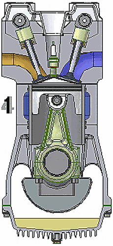

So weit ich das bisher mitverfolgt habe, hat hier noch niemand einen Zusammenhang zwischen eventueller Falschluft und Kompression hergestellt.
Wärend dem Verdichtungstakt gibt es keine Überschneidungen von Ventilen, da sind die nämlich alle geschlossen, weil sonst ja wohl nicht verdichtet werden könnte.
Und bei der Kommissionsprüfung wird genau der Druck gemessen der wärend diesem Verdichtungstakt durch die Aufwertsbewegung des Kolben erzeugt wird.
Gruß an alle.
Klaus
Viertakter-animation
