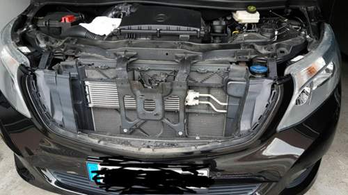

Hallo.

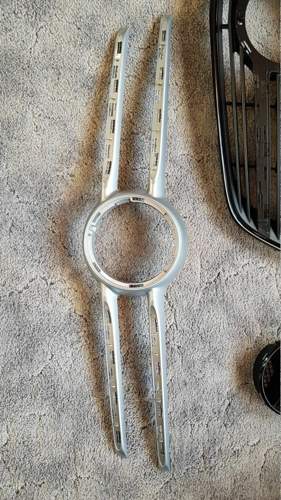

Habe es eben auch probiert. Es fehlt nicht mehr viel. Die Abdeckung und die Stützen waren ab. Nur die seitlichen Rastnasen bekomme ich nicht auf? Hat jemand einen Tip??? Mille Grazie
Moin LMS2000
Die Abdeckung und die Stützen waren ab?
Welche bitte?
Hast du mal ein Bild.
meinst Du das Silbern Lackierte inkl. Stern?
Die Abdeckung ist auf dem ersten Bild schon ab.
Es hängt nur noch an den seitlichen 3 Befestigungen links und rechts.
.jpg
Dieses Teil möchte ich komplett ausgebaut bekommen.
Themenstarteram 20. März 2018 um 11:32

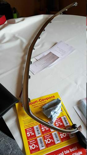

Bei Mercedes gibt es so einen langen platikkein zukaufen mit dem geht's ganz gut die seitlich heben klemmen auf zu machen

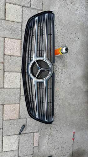

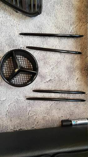

der Grill geht komplett raus machen ohne die Stoßstange abzubauen, ist halt ein scheiß gefummel. Musst oben neben den Lichter die Stoßstange lockern, rechts und links eine Schraube. Dann kannst du diese etwas nach vorne ziehen und mit viel gefummel und Geduld geht es dann. Zumindest bei mir ist es so gegangen. Habe meinen heute auch ausgebaut um das Chrom zu Folieren.
Überleg aber noch ob ich das Silber auch noch schwarz Lackiere!
Oder lieber nicht?

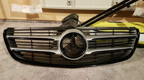

Wäre konsequent und sieht mMn besser aus. Ich würde den Grill komplett schwarz machen.

Hast Du denn gar nichts abgeklebt? Passt das mit dem abziehen der Folie nach dem trocknen? Wie lange hast Du rs trocknen lassen? Danke, Grüße Carsten
Hab alles auseinander gebaut,
auf dem Bild sind die Teile auch nicht ganz eingeclippst da sie beschissen auseinander gehen,
falls ich trotzdem noch Lacken lasse.
Was trocknen?
...die Flüssigfolie
...nix Flüssig...
