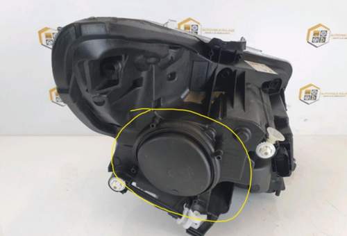

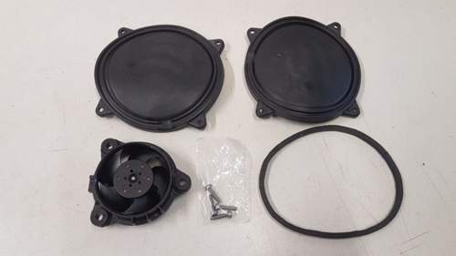

Kann das sein, dass das Steuergerät eine Macke hat? Vielleicht wegen des defekten Lüfters?
Ich vermute das auch irgendwie, aber ich konnte beim Blick in den Motorraum keinen Lüfter erkennen. Auch auf Fotos im Internet finde ich nichts. Weiß einer wo der genau sitzt, dass ich mir das genauer einmal anschauen kann?

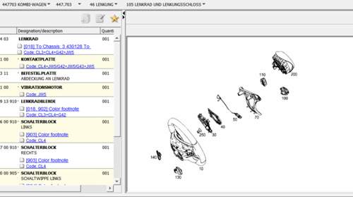

Das hier wäre das gesamte Mantelrohrmodul richtig?
https://restauto.com.ua/ru/product/18892-14141358803/
Was könnte ich hier genau prüfen? Muss dafür das Lenkrad ausgebaut werden damit ich an das gesamte Modul rankomme oder kann ich im eingebauten Zustand eine Sichtprüfung machen?
Ich hänge hier nochmal die Diagnose vom Juli an.
Ah - ok.
Ja, das ist das MRM: kann nur durch Ausbau des Lenkrads demontiert werden.
Man könnte sich im MRM die Ist-Werte in Xentry anschauen: va. den Lenkwinkel beim Bewegen des Lenkrads.
