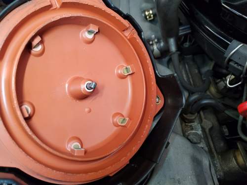

So - nun läuft das G-Modell wieder.
Relais Überspannungsschutz war auch nicht der Fehler.
Der OT-Geber wurde erneuert - und dann wurde die Verteilerkappe noch einmal unter die Lupe genommen.
Dieses mal wurden die Zündkabel abgenommen. Was da zum Vorschein kam habe ich noch NIE gesehen.
Vorab - im Sebtember 2022 wurde diese erneuert - und seitdem wurden 2774 km gefahren !!!!
Was an den Anschlüssen passiert ist, kann ich nicht nachvollziehen.
Jetzt wurden wieder Verteilerkappe, Verteilerfinger und Zündkabel erneuert.
Mal sehen, wie lange die ORIGINAL BOSCH Teile wieder halten ???

War es wirklich Bosch oder Internet Bosch von Alibaba ….
richtiges Bosch - NIX Alibaba
Gibt es denn eine Erklärung, die zu diesen Aufnahmen führt?
Materialfehler von Bosch …. Was soll der sein? Metall ist Metall und dass die etwas minderwertiges verwenden, ist recht unwahrscheinlich….
Themenstarteram 6. November 2024 um 6:00
was das genau ist oder war kann ich nicht sagen.
Kann leider keine Materialanalysen machen.
Werde aber mal schauen ob ich einen Spezialisten finde.
Eventuell sende ich die Teile mal zu BOSCH.
In meinen anderen Fahrzeugen ( R129, W113, W109, 911er)
hatte ich mit Bosch-Teilen auch immer wieder Probleme.
Bin hier auf BERU umgestiegen. Probleme weg.
Ich kenne einige Werkstätten, die keine Bosch Teile mehr verwenden.
