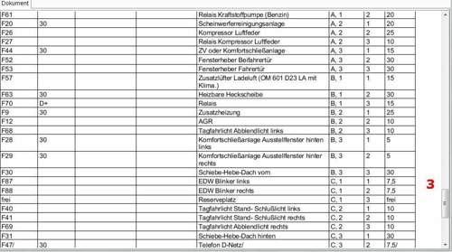

Die Suchfunktion habe ich schon nach ähnlichen Problemen durchforstet und folgende Prüfungen/Versuche unternommen:
- alle relevanten Sicherungen habe ich gewechselt

Weitere Vorschläge, welche Kabel, Relais, Steuergeräte am sinnvollsten zu checken sind. Bitte mit Angabe, in welcher Reihenfolge am sinnvollsten und wo sich die Teile ggfs. finden lassen.

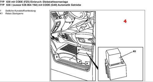

Die größeren (quadratischen) Relais unter dem Fahrersitz habe ich alle gecheckt: alle schalten hörbar, wenn ich auf 85 und 86 Spannung anlege.
Was kann es noch sein?

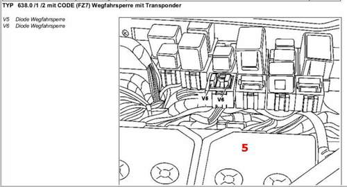

Hi zusammen,
herzlichen Dank für die Hinweise. Leider war der richtige nicht dabei. Habe die Batterie ausgebaut und aufgeladen, mit Zündschlüssel drin wieder eingebaut, die Reaktion ist leider die gleiche. Einen separaten Knopf für die Wegfahrsperre habe ich nicht gefunden.
Habt Ihr noch weitere Vorschläge/Hinweise an welchen Stellen ein Fehler auftreten kann, der gleichzeitig Rückfahrlicht sperrt und den Start? Also z.B. ein gemeinsamer Massepunkt, Kabel, Relais, Schalter, Gerät??? Oder was ich sonst sinnvoll testen kann, ggfs. mit Soll-Werten?

Wie ist das mit der Wegfahrsperre? Ist die codiert, kann man das Modul selbst an die vorhandenen Schlüssel anlernen?
