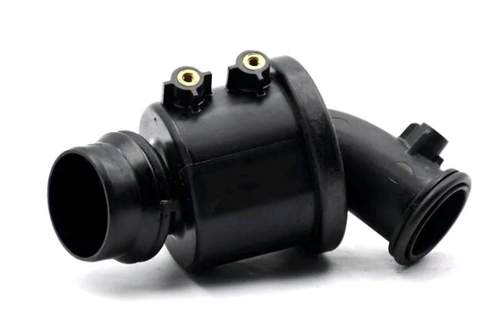

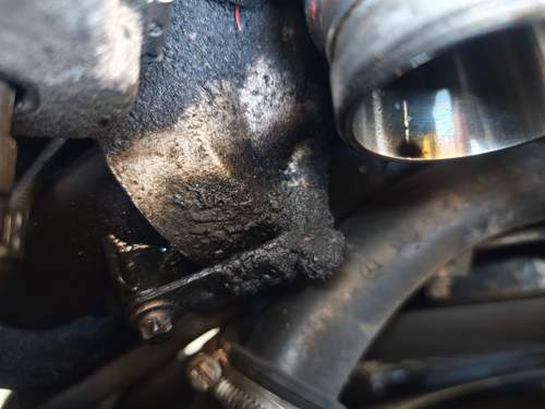

bei meinem 113 CDI von 2013 ist am Übergang vom Turbolader zum Geräuschdämpfer am Ladeluft Schlauch eine Undichtigkeit. Es ist auf dem Geräuschdämpfer immer Öl.
Den Oring der auf dem Geräuschdämpfer sitzt hab ich schon neu gemacht allerdings ohne Erfolg.
Gibt es da Erfahrungen zu dem Problem?
Ist es überhaupt normal dort Öl anstehen zu haben??
Hab Mal ein Bild angehängt zur Visualisierung ??
Danke für Eure Hilfe!
Grüße Michael

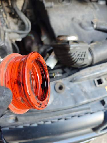

Kommt das Öl aus dem Lader wenn ja wieviel Ölfilm ist normal.
Denke schon dass das Öl aus dem Lader kommt, woher sollte es sonst sein??
Dürfte ja wohl aber nicht an dem Oring vorbei nach draußen drücken??
Moin,

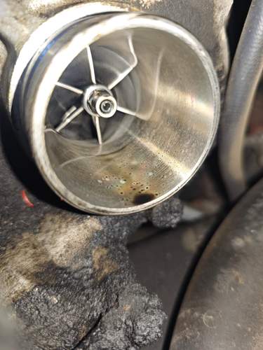

wenn Öl im Ladeluft-Trakt zu finden ist, ist das meist ein Zeichen für das langsame Ende des Laders... Leider...
Das Öl kommt, weil die Welle des Laders zu viel Spiel hat.
Hängt natürlich auch davon ab, wieviel Öl das ist, ein Öl-Film ist nicht dramatisch, wenn Du es aber aus dem Rohr rauskippen kannst ;-(
Oder aber die KG-Entlüftung ist def. und wirft zuviel Öl vor den Lader hin, was dieser weiter befördert.

Wenn das Öl vor dem Lader zu finden ist, dann ist es die Kurbelwellen-Entlüftung.
Wenn nicht, dann ist es die Welle vom Turbolader.
Du könntest in diesem Fall den Lader ausbauen (lassen) und generalüberholen lassen.
Ist aus meiner Sicht die bessere Variante, als einen "Billig-Lader" zu verbauen.

Hi, das der Lader sofort Tot sein muss, hat niemand gesagt ;-)
Du müsstest die Rohre vom Luftfilter verfolgen, bis zum Turbolader.
An einer Stelle ist dort ein kleinerer Schlauch/ Rohr angeschlossen, das sollte die Entlüftung sein.
Sollte bereits dort "viel" Öl zu finden sein, könnte die Entlüftung defekt sein.
Wenn es aber recht trocken aussieht, und nach dem Lader (vor dem Ladeluftkühler) Öl gibt, kommt es von der Welle des Laders.
Das kann noch funktionieren, wir aber über kurz oder lang immer mehr werden, bis hinten blauer Rauch zu sehen ist.
Alles klar! Das hab ich verstanden! Gucke mir das heute Mal an!
Aber nochmal zu meinem Verständnis, selbst wenn da Öl von wo auch immer kommt, müsste doch trotzdem das Ladeluft System dicht sein?? Wenn das Öl da raus kommt kommt ja erst Recht Ladedruck da raus?? Oder hab ich da nenn Denkfehler??
