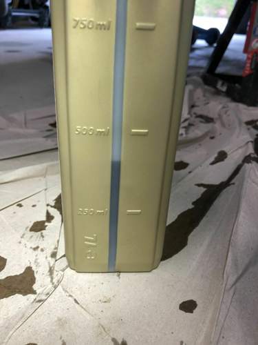

Ich habe alles (VA, HA, Verteilergetriebe, Schaltgetriebe) vor Kurzem gemacht. Wenn du das Öl am Verteilergetriebe wechselst hätte ich eine bitte:
Bitte berichte mal, wie die Ablassschraube bei dir aussah. Also ob viele Metallspäne am Magneten hingen.

ich hoffe letzte blöde frage:
soll ich genau die vorgeschriebene Menge einfüllen oder voll bis Überlauf?
Boahr ey.... am Besten isses wenn du 0,5 L mehr wie voll rein bringst....
Soll heißen, ja die Frage war blöd.
@bestesht schrieb am 28. Mai 2020 um 17:57:33 Uhr:
Ich hab da auch schon meine Erfahrung gemacht und finde die Frage jetzt nicht zu bloed. Lieber einmal mehr gefragt als was falsch gemacht. Wenn man Fragende oft als bloed hinstellt, trauen die sich irgendwann nicht mehr zu fragen und machen es lieber falsch.
Ich hatte in meiner Lehre viel an Landmaschinen geschraubt und speziell an Achsen und Getrieben wo es nur eine Einfuell und eine Ablassschraube gibt gelernt, das oft die Einfuellschraube auch gleichzeitig die Kontrollschraube ist. Man fuellt ein bis es an der Kante steht, bzw leicht raus laeuft. Bei einem Getriebe waren es dann auch mal fix mehr als eigentlich der Hersteller angegeben hat. Wie machst das beim Motoroelwechsel? Nach Herstellerangabe z.b. 9 Liter? Oder fuellst auf bis es auf dem Messstab passt und hoerst bei 8,5 Liter oder 9,3 Liter auf ? Jetzt hat er da keinen Messstab. Hm, also die Frage war sicher nicht bloed.
Ich glaube bis auf an einem der Getriebe war die Herstellerangabe quasi bis kurz vorm Überlaufen. Finde die Frage auch nicht blöd, da man ja oft liest, dass die Getriebe bis zum Überlaufen aufgefüllt werden sollen.
Ich habe mich aber an die Herstellerangabe gehalten.
