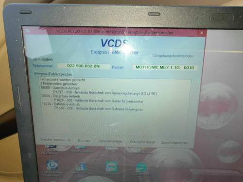

STG vom Luftfahrwerk sitzt über der linken Batterie, hinter der Sicherungsbox.
Das muß aber nicht defekt sein. Deine VCDS-Meldung betrifft drei verschiedene Steuergeräte "Datenbus-Antrieb" das ist der CAN-Bus, da sind auch noch weitere STG beteiligt. Der Fehler ist leider schwierig zu finden! Das Problem dabei ist, daß dieser Bus nur dann aktiv ist wenn der Motor läuft. Da muß auf alle Fälle zuerst mal mit einem Oszilloskop die Signalqualität begutachtet werden. Dann einzelne STG abstecken und auf evt. Änderungen beobachten.

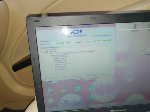

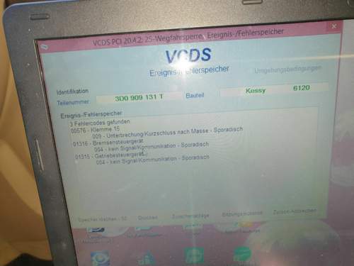

Hier nochmal ein kleiner Auszug aus meinen fehlerspeichern .
Ich hab den Verdacht, das das getriebesteuergerät einen Weg hat.
Kann es vielleicht jemand bestätigen?
Ich hab heute mal das steuergerät vom fahrwerk abgesteckt aber nur die rote Meldung "stop fahrwerk Fehler " im kombiinstrument gehabt. Schalten ging ohne Probleme.
Gestern hab ich mal sämtliche Stecker vom abs block bzw. Meines Wissens Steuergerät bremselektronik abgesteckt ohne "erfolg"
Hat jemand ne Idee?

Als ich das letzte mal ca. 1,5 Stunden gewartet hab weil der wahlhebel wieder blockierte und sich nichts geändert hat, bin ich einfach mal sämtliche Sicherungskästen durch gegangen. Als ich bei dem im wasserkasten angekommen war , ich die Abdeckung recht frustriert demontiert hab und den Deckel des sicherungskasten abgenommen hab , habe ich einfach mal an den Relais gewackelt und siehe da er hat den wahlhebel freigegeben und die roten Meldungen im ki waren verschwunden! :o
Die nächsten Male hab ich sofort an den Relais gewackelt und es war sofort weg. Also gestern Relais 433 ausgebaut, Kontakte leicht verbogen, eingebaut und siehe da es sitzt schön straff und beim wackeln in die "falsche Richtung " kommt kein Fehler mehr ! Da bin ich ja mal gespannt ob es so bleibt!
Grüße der immernoch faszinierte ex Passatfahrer :D
Kein Wunder das da alles spinnt, das ist das Relais für die Klemme 15 (Zündung) !
