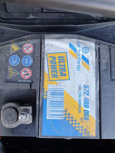

Also es handelt sich um einen Ford Focus Turnier 1.6 mit 105 PS (MK III)
Fahrzeugschein habe ich leider nicht zur Hand, aber das Auto hat schon ein paar Jahre auf dem Buckel.
Start/Stop hat er gar nicht.
Ich habe vorhin ein Foto der Batterie gemacht, was ich versuche mit hochzuladen.
Viele Grüße
Netzjunkie
Batterie
Dröpfchen für Dröpfchen, ... :rolleyes:
Diesel/Benziner?
Baujahr?
Batterie ist nicht original, wie alt?

@netzjunkie schrieb am 19. April 2022 um 22:26:42 Uhr:
@escalator schrieb am 19. April 2022 um 20:40:24 Uhr:
Wie alt ist denn die Batterie?
Das kann ich gar nicht sagen. Der Wagen wurde vor ca 2 Jahren gebraucht gekauft.
Guck mal in der Nähe des + oder - Pols, da ist oftmals das Herstellungsdatum eingeschlagen/gestanzt.
Bedeutet nicht das sie auch so lange im Fahrzeug verbaut ist, aber man hat einen Anhaltspunkt.
Und der Anhaltspunkt hilft euch bei der Fehlersuche dann wie genau weiter? Eine x Jahre alte Batterie ist kein Garant für einwandfreie Funktion.
Man kann jetzt entweder der ADAC-Diagnose "Batterie in Ordnung" vertrauen und bei offenen Türen den Strom messen und durchs Ziehen der Sicherungen den Verbraucher eingrenzen.
Oder, was ich tun würde, die Batterie tauschen, die nach >2 Jahren durchaus auch einfach defekt sein kann.
Oder ab sofort Türen und Kofferraum umgehend schließen :D
