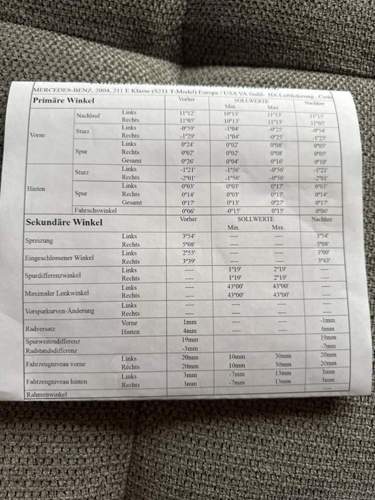

Stell das Prüfprotokoll mal hier ein, vor allem die Ausgangswerte (nach Justage).
Eventuell wurde an der HA nichts gemacht, die ist aber spurführend.
Protokoll der Vermessung wäre sinnvoll.

Prüfprotokoll muss ich mir leider erst von der Werkstatt besorgen. Heute niemanden erreichen können von der Werkstatt bzw. vergeblich auf Rückruf gewartet, morgen werde ich nochmal anrufen. Jetzt geht keiner mehr ran…

Mega danke euch! Werde das prüfprotokoll hoffentlich morgen zur Verfügung haben.
