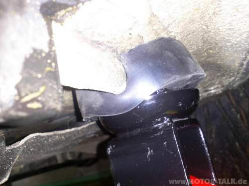

Themenstarteram 10. April 2013 um 10:51
habe meine Sommerreifen drauf gezogen. Soweit so gut.
Natürlich wie in der Betriebsanleitung beschrieben, mit dem org. Wagenheber.
Zu Hause habe ich allerdings auch noch einen praktischen Hydraulischer Rangierwagenheber.
Leider habe ich bei meinem A5 SB keine Aufnahmepunkte an der Unterseite gefunden.
1) Wo sind diese hin?
2) Wie macht eine Werkstadt einen Reifenwechsel mit der Hebebühne?
DANK & Gute Fahrt

Grüß dich olske,
also ich hatte bisher nie Probs damit gehabt, einfach mal drunter schauen und dann sieht man schon wo man den Wagenheber (hydr. oder Original) am besten positioniert - aber dein Link auf Ebay mit dem Gummiblock den ich mir bestellen werde - einfach spitze - danke
Gerne,
habe mir den auch zugelegt. Klappt super und man reißt nicht mehr den Korrosionsschutz ein :-).

Guter Tipp mit dem Gummi für den großen Wagenheber, danke.
Für den S3 8P gab es extra aufnahmepunkte am unterboden.
Gibt es sowas nicht auch für den A5/A4?

Da ist doch am Schweller ekstra ein Pfeil eingepresst. Oder hat der neue A5 das nicht meer?
Also mit dem Waagenheber und Gummiteller am Schweller angesetzt.
Die Werkstadt machts net anders.

Schaue Dir mal die Teller der Hebebühne an. Da fast jedes Modell andere Aufnahmepunkte hat, werden es vermutlich einfache Teller ohne Einkärbungen/Schlitze sein. Bei richtiger Handhabung geht am A5 nichts kaputt.
Da bin ich mir nicht so ganz sicher. Der Unterbodenschutz am Falz ist schon relativ weich und wenn der als Unterlage verwendete Gummiklotz zu hart ist können da schon Spuren bleiben.
Ein paar Threads dazu:
Ich habe mir jedenfalls sicherheitshalber einen Adapter gebaut der sich wie der mitgelieferte Wagenheber unmittelbar hinter dem Falz abstützt und den Falz nur zur ungefähren Führung verwendet. Bei dem oben abgebildeten geschlitzten Gummiklotz würde ich annehmen, dass bei einer Tiefe des Schlitzes von nur 15mm das Fahrzeug wieder auf dem Falz aufsteht.
