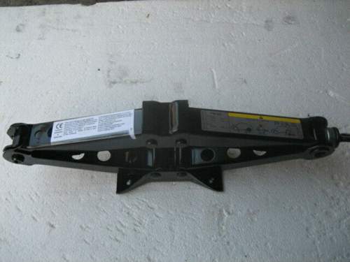

Würde gern den Wagenheber vom Caddy Maxi (selbe Gewichtsklasse wie B8; siehe Foto) verwenden. Bin gerade erstmals drunter gekrochen und nun etwas unsicher.
Der Pfalz am Aufnahmepunkt gehört doch auch beim passat in die Nut des Wagenhebers (?). Das hieße, dass der Heber des Caddy nicht passt, da die Nut nicht tief genug ist (kurze Seite nur 2,5cm) und der Pfalz aufsetzt.
Wenn ich mir die Fotos des Originals so ansehe, sieht die Nut (die sehr V-förmig aussieht) aber auch nicht wirklich tief aus.
Hab ich nen Denkfehler ? Wie tief ist die Vertiefung des Originalteils?

da ich mir am Wagen die hintere Aufhängung anschauen wollte und den Wagenheber benutzen musste, habe gleich paar Fotos von gemacht

Oh, dass ist aber fein;)
Wenn ich das Piktogramm auf dem Wagenheber richtig deute, dann sitzt das Auto mit dem Pfalz auf und das gesamte Gewicht liegt dann auf diesem 5mm starken Blech. Hätte ich so nicht gedacht, beim Caddy bspw drückt die seitliche Backe den Wagen hoch und der schwellerpfalz
hat Platz in der mittleren Vertiefung.

gibts einen Punkt, an dem man mit nem Rangierwagenheber ansetzen kann? Oder muss ich mir Adapter bei VW kaufen (falls erhältlich)??
Jason
Hallo Jason,
ich habe letzte Woche zum widerholten Mal nach solchen Punkten gesucht: Die gibt es nicht. In der Werkstatt wirdder Wagen auf der Bühne auch nur am Schwellerfalz angehoben. Beim Radwechsel (Sommer/Winter) nutze ich aber auch einen Rangierwagenheber mit einem Holzklötzchen und einem Stück Gummi (Palettengummi vom LKW). Funktioniert super. Der bordeigene Wagenheber ist nämlich gelinde gesagt eine Zumutung.

Werde versuchen, mir eine entsprechende Nut in mein Holz zu machen.

Genau so habe ich es auch gemacht. Holzklotz mit ausgefräster Nut.

Drehmomentschlüssel mit langem Arm und Rangierwagenheber gibts für nicht mal 100 Euro beides zusammen in verschiedenen Internetshops. Zum schnelleren Abdrehen ist noch ein s.g. Radkreuz hilfreich. Sowieso schafft man sich das 1x fürs Leben an und nicht für jedes Auto jeweils. Klar, die Aufnahme muss man eventuell zukaufen je nach Fahrzeug. Aber mit meinem Holzklötzchen habe ich noch jedes KfZ angehoben.
Schwellerfalz versuche ich allerdings eher zu vermeiden. Lieber was robusteres vom Rahmen oder der Achse. Beim VR6 hatte ich mir da mal ne leichte Delle in die Schwellerfalz reingedrückt.
