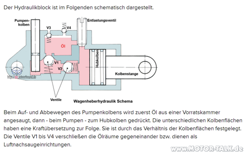

Hallo Leute,
hab mal einen alten Wagenheber von Compac, ähnlich wie Model 2T-5H, gekauft.
Damals konnte man pumpen aber er ging nicht rauf. Hab es dann komplett auseinander genommen und neue Dichtungen besorgt.
Das Kugelventil (Nr. 19, siehe Zeichnung) war damals fest.
Danach hat es wunderbar funktioniert aber seit einiger Zeit geht er von alleine runter. Verstehe nicht ganz wie er eigentlich funktioniert. Laut Zeichnung hat er 2 Behälter und wahrscheinlich pumpt man das Öl vom einen Behälter ins andere. Und was macht dieses Kugelventil Nr. 19?
Der rechte Behälter wird gepumpt und links lässt man es raus.
Hier die Ex-Zeichnung:
http://compac.dk//media/2T-5H.pdf
Evtl. kann mir einer sagen wie die Dinger funktionieren.

Vielen Dank. Habs gestern noch einmal aufgemacht und gesehen, entgegen deiner Zeichnung, dass die Kugel und die Feder falsch rum montiert waren. Hab es wohl damals falsch gemacht.
Jetzt funktionierts wieder.

warum kaufst du dir nicht einfach einen neuen?
die Funktionsweise ist doch Selbsterklärend
Wagenheber
Themenstarteram 24. Mai 2014 um 7:23
Naja wäre schade den einfach so wegzuwerfen.
Danke für das Schema.
