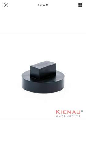

Wie von WaveCeptor geschrieben, einfach den Adapter Satz W 203 589 02 31 00 bestellen.
Ich habe diesen am Samstag abgeholt und verwende die Adapter für einen A45 Mopf. Kostet 11,90 pro Adapter.

Braucht man für den W176 AMG Line den Adapter für AMG Fahrzeuge oder den für normale?
http://www.ebay.de/itm/152195559940?...
der sollte gehen
am 13. August 2016 um 10:18
Ok, ich habe mich undeutlich ausgedrückt, ich möchte mir einen Adapter für meinen Hydraulikheber holen. Und da kommt die Frage auf, ob ich den normalen Adapter oder den für AMG-Fahrzeuge brauche...
Ich denke es gibt keinen Adapter zu kaufen
Wenn dann auf jeden Fall den für AMG Fahrzeuge, da Du Dir sonst den Schweller beschädigst
am 13. August 2016 um 15:18
Habe sowas befürchtet...
Hol dir einfach den von Mercedes. Hat die Teilenummer 203 589 02 31 00 und kostet nur ein paar Euro. Das ist ein Satz bestehend aus 4 Adaptern.
Der ist für alle aktuelleren Mercedes-Modelle geeinget. Der Adapter kann einfach in die wagenseitige Aufnahme gesteckt werden.
