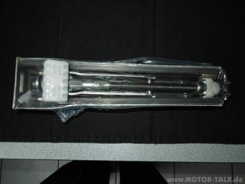

ich habe mir gerade einen neuen S212 bestellt, er wird im November geliefert.
Da ja kein Wagenheber mehr an bord ist, würde ich gerne wissen ob mein alter aus einen E46 BMW passt ?
Leider nein, denn Mercedes verwendet eine andere fahrzeugspezifische Aufnahme.
Gebrauchte/fast Neuteile bekommst Du bei www.mbgtc.de Suche einfach mal nach Wagenheber.
Gruß TuxOpa

Moin!
Mit großer Wahrscheinlichkeit nicht. Die Wagenhaber von Mercedes (übrigens für W204, W211, W212, W209 etc. identisch) haben oben eine kleine Kunsstoffplatte die in die Wagenheberaufnahme exakt reinpasst und ein verrutschen verhindern soll.
Hat BMW einen solchen Wagenheber?:confused: Ich denke nicht. Wenn Du das Notrad bestellt hast ist der Wagenheber mit dabeio, ansonsten musst Du 50€ beim :) lassen (E-Bay ist keinen Cent billiger!)

Diese Kombination (s.Bild) habe ich für 50 € direkt bei bei meinem MB-Teilehändler gekauft.
Bekommst du im Netz nicht günstiger.
Ohne den Heber vom E46 zu kennen halte ich es dennoch für ausgeschlossen, dass er passt.
Sieh dir nur mal das weiße Teil am Kopf des WH an. Fahrzeugseitig ist eine entsprechende Aufnahmemulde vorhanden.

Themenstarteram 25. September 2013 um 7:25
danke für die zahlreichen antworten, dieses kleine Plastik Ding habe ich auch oben. am Wagenheber.
So dass der Wagenheber eben nicht verrutscht.
Die mase hat keiner zufällig auf hand ?

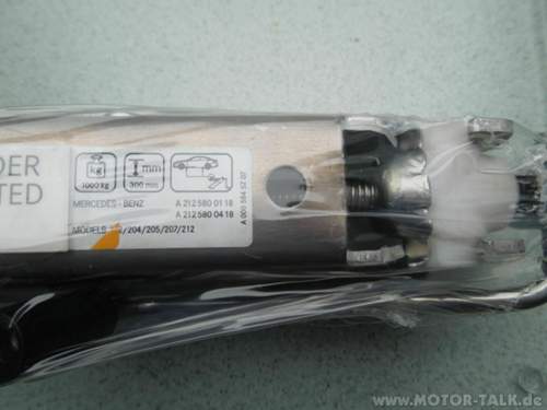

ich habe einen Wagenheber mit der Teile-Nr. A2115830615 gefunden. Leider hat dieser Wagenheber nur eine Traglast von 1100kg.
Für ein T-Modell mit Beladung wohl etwas zu schwach ausgelegt?

Nein, laut MBGTC ist das der passende. Es gibt zwar einen mit der Teilenummer A212xxxx mit 1150Kg, aber der ist nicht für den S212 vorgesehen.

Wieso zu schwach? Du hebst doch das Fahrzeug nicht im Ganzen? Von daher sollten 1100 kg reichen!
