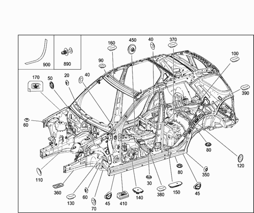

Hallo Stefan,
Danke für die Info!
Bei mir sieht es aber etwas anders aus, in der Mitte steht eine weiße Plastikschraube hoch, da könnte ich den Block gar nicht richtig ansetzen!?!
Siehe Bilder!!!
Gruß Mathias
Hallo Mathias,
das sieht mir aber nicht Original aus. Die Schraube sollte schwarz und versenkt bzw. eben sein. Hast Du das bei allen vier Punkten?
fjordis2001
Ne original sieht das nicht aus, wie soll den da der original Wagenheber rein/dran ?
STefan
Ohoh...DAS sieht mir gepfuscht aus, da wurde schonmal was notdürftig zusammengeflickt!
Wie sehen denn die anderen 3 Punkte aus?
LG Nik

Hallo und Danke für die Antworten, es sind alle 4 gleich, liegt es evtl. an den AMG Trittbrettern???
mein GL aus 8/2008 (Mopf und mit Scherenwagenheber) hat auch so ähnliche weiße Abdeckungen in der Mitte. Damit wird der Gummi in der Karosserie befestigt. Evtl. mal versuchen, das Teil weiter rein zu drücken.
Oli

Hallo Oli,
da werde ich mal zum Händler gehen die sollen sich das anschauen, es sehen nämlich alle 4 gleich aus!?!
