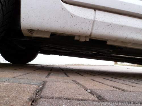

wo kann ich einen hydraulischen Wagenheber beim XC70 Bj. 2011 ansetzen? Ich finde zwar im vorderen Bereich 2 zwar etwas, hinten ist aber nichts zu finden

danke für die Info!! Um ganz sicher zu gehen: ich kann also den hydraulischen Wagenheber (runder Teller) an der Stelle aufsetzen, an der auch der einfache Scherenwagenheber angesetzt wird? Ich habe die Stelle mal mit einer Elypse markiert

Am schweller die Hebebühnenpunkte.
Themenstarteram 17. April 2013 um 5:27
Hallo...tja, nur wo sitzen die? Gibts da ein Foto oder eine Skizze? Ich hatte schon mal etwas von Pfeilen gelesen...finde aber keine und gerade hinten kann man ja prima drunterkrabbeln.
Gruss Michael
Ich mach mal ein Bild schräg von unten, da kreise ichs dir ein.
Google Bildersuche hat keins rausgerückt.
Das Rätsel trat gestern auch bei meinem V70, der dem XC70 von unten ja sicher nahezu gleich ist, beim Räderwechsel in der Werkstatt eines Freundes wieder zu Tage. Schaut man hinten unten den Wagen, sind keine optisch klar definierten Aufnahmepunkte zu finden. Erst auf den 3. Blick war eine Aussparung unter der weit Richtung Unterboden reichenden Schweller-Kunststoffverkleidung sichtbar, in die die üblichen runden Hebebühnen-Gummiaufnahmen grad so reinpassen.

Hallo...ja, mit Googlesuche habe ich einige Zeit verbracht, vergeblich. Ein Foto wäre super!!
Unfair die von meiner Bühne passen nicht.
Achja Bild kommt gleich.

sehr freundlich, dass du das Foto gemacht hast. Hat mir auch für meinen XC70 geholfen!!!!!

Die Stelle habe ich auch gefunden - aber da ist ja nur ein Blechfalz, der sich verbiegt, wenn man ihn auf den Stahlteller von so einem hydraulischen Wagenheber setzt?
Soll man da ein Holzbrett zwischenlegen, wo sich der Falz dann reindrückt?
Da gibt es für die Hydraulischen Wagenheber so Hartgummieinsätze.
Holz hält dem Druck nicht Stand.
am 14. Oktober 2015 um 19:51
Der XC70 ist ein tolles Fahrzeug, das Anheben des allerdings ein absolutes No-Go! Die vorderen Punkte für den Wagenheber (senkrechte Blechkante mit Bördelung) verbiegt es bereits beim Anschauen- Finger weg!! Die Kante ist bereits nach nach dem ersten Anheben mit dem Originalwagenheber verbogen und der Lack ist abgeplatzt.
Ich habe es letzte Woche wie folgt mit dem Rangierwagenheber gemacht:
Vorne ist links neben dem Anhebepunkt etwas tiefer innen eine Art Wanne (ca. 10x10cm) aus dickerem Blech. Mit einem Gummi- oder Holzklotz kannst du den Wagen dort gut anheben. Hinten habe ich die Originalpunkte (drei senkrechte Lagen Blech) verwendet. Ich habe mir aus Kunststoff (Hartholz geht sicher auch) einen Klotz mit Schlitz angefertigt und dann mit mit dem Rangierwagenheber angehoben. Mit diesen Vorbereitungen hat es gut funktioniert.
