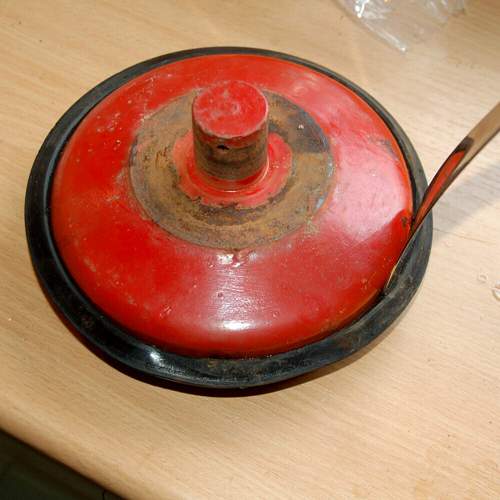

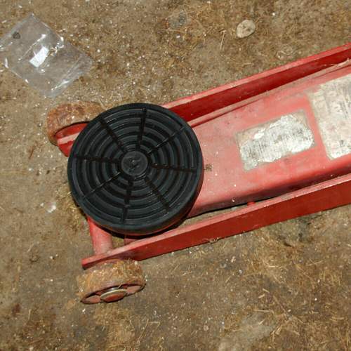

aus der Faulheit, Reifen durch die Gegend zu fahren und Werkstatttermine für's Reifenwechseln zu machen, heraus wechsle ich meine Reifen in der Regel immer selber (außer, wenn neue Gummis drauf müssen, natürlich). Mein Otto-Normal-Hydraulikheber hat dabei immer beste Dienste geleistet, egal, an welchem Auto. Beim S211 tut er sich merklich schwer, aber das ist bei dem Fahrzeuggewicht ja auch kein Wunder.
Die Frage, die ich mir grad gestern wieder stellte (ja, ENDLICH sind die WR wieder im Keller!) war, ob es vom MB irgendeinen Adapter gibt, damit man einen "normalen" Wagenheber gescheit ansetzen kann. Diese Gummiaufnahmen leiden irgendwie ziemlich, wenn man den normalen Heber nutzt. Und das Bordwerkzeug mit der Kurbelei ist nicht mein Fall...
Gibt es da was? Wie macht ihr das? Oder fahrt ihr alle in die Werkstatt?

ich nehme dafür einfach ein Stück Holz. Es ist nicht hart und funktioniert bestens.

Ich sehe das Problem gerade irgendwie nicht. Welche "Gummiaufnahmen" leiden, wofür braucht man einen Eishockey-Puck oder ein Stück Holz? Ich kann nicht folgen, vielleicht fehlt mich auch noch ein Kaffee
Gruss DiSchu
Moin DiSchu,
geht auch ohne Kaffee
Genau wie bei deinem Wagenheben sind oben diese Hochstehenden Stollen an der Platte. Diese drücken sich dann in den Gummi und wenn man mal nicht ganz genau auf dem Aufnahmegummi angesetzt hat, gibt es Beulen in der Holmverkleidung. Deshalb das Holzstück dazwischen.

Richtig mach ich auch so.
Es gibt aiuch von Mercedes einen Adapter, aber der scheint sein Geld nicht wert zu sein. Wurde schon öfter in div. Foren diskutiert und für mich schien es keine sinnvolle Investition zu sein.
Ich habe mir einen Adapter aus Holz und einer Ledermanschette gebaut. Er garantiert, daß eine ordentliche Verbindung zwischen Rangierwagenheber und dem Fahrzeug hergestellt wird und beschädigt nicht den Wagen.

ich hab' mir letztes Jahr das Teil von Reverselogic bestellt. Incl. Zoll waren es ca. 45 Euro. Das Ding funktioniert perfekt und ist handwerklich gut gearbeitet.
