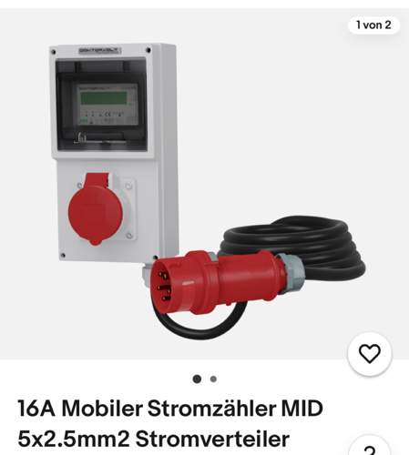

Kennt ihr eine "mobile" Wallbox welche ich an meine 3-phasige 16A CEE Steckdose zuhause in der Garage anstecken kann, mit Dienstwagenabrechnung (RFID) und im besten Falle sogar Shell Recharge kompatibilät?
Bzw. gibt es die Möglichkeit anstelle einer Festinstallation einfach einen CEE Stecker an der Zuleitung zu montieren, wenn die Wallbox eine eigene Absicherung hat?

Normalerweise wird ein MID-Zähler genommen (kann auch in die Zuleitung vor die CEE-Dose) und dann meldet man in regelmäßigen Intervallen den Zählerstand an den AG.
In diesem Fall kann man dann jede x-beliebige mobile Wallbox nehmen.

Das mit dem Zähler vor der CEE Dose würde aber nur funktionieren, wenn die Dose für nichts anderes verwendet wird. Abgesehen davon lässt sich das in einem Mietshaus nur über einen teuren Elektriker darstellen und dem Einverständnis des Vermieters. Also keine wirkliche Option.
Eventuell gibt es ja mobile Wallboxen mit MID Zähler. Da muss ich mal nachsehen und klären ob das eine mögliche Abrechnungsmethode ist.
Es gibt auch Zwischenstecker für CEE mit Zähler. Das dürfte nicht das Problem sein.

Nach dem heutigen Gespräch haben wir uns darauf geeinigt, einen einfachen Stromzähler an die CEE Dose zu setzen und dann mit einem JuiceBooster zu laden. Die verbrauchten kWh bekomme ich anhand meines Stromtarifes monatlich erstattet.
Einfacher als ich dachte aber für alle Parteien wohl die pragmatischste Lösung.
