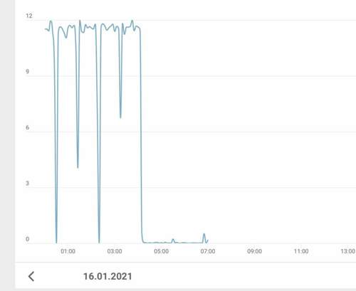

Prinzipiell reichen - je nach Länge - für einen "normalen" Starkstromanschluss auch 2,5mm2. Wenn Du zuhause eine Kreissäge hast, die Du immer wieder für ein paar Minuten startest, oder vielleicht noch eine Mischmaschine, die dann etwas länger läuft, alles ok. Ob die aber überhaupt 11 kW benötigen, ist eine andere Frage...
Wenn Du jetzt aber einen e-tron mit 11 kW über 8 Stunden lädst, ist das schon eine andere Sache. Da würde ich ein bisschen größer Dimensionieren, was weniger Verluste auch auch das Potential irgendwann mal auf 22 kW auszubauen beinhaltet.
Ich rate also zu etwas mehr Querschnitt, das kost wenig mehr und sichert das ganze System besser ab.
Ad Ladeleistung: ich fahre meist 100%, in wenigen Fällen 50% vom Ladeziegel
