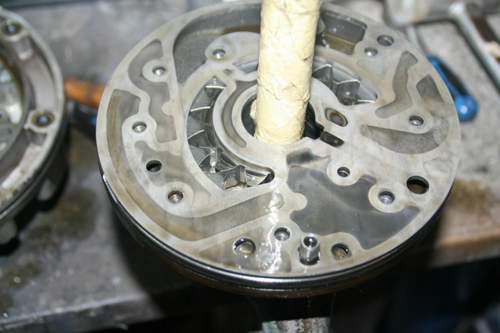

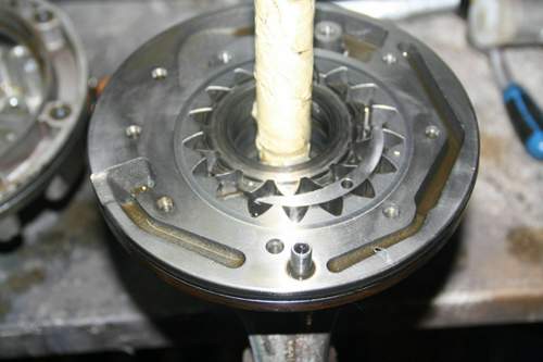

Ja, die Teile kann man tauschen und auch einzelnd nachbestellen. Ich kann dir aber nicht sagen wie aufwendig das beim 5HP19 ist und ob du Spezialwerkzeug und Messlehren dafür brauchst. In dem Fall bräuchtest du auch die entsprechenden Maße. Google mal nach Manual 5HP19 (Bilder). Dort findest du zumindest entsprechende Explosionszeichnungen. Für das GM-Getriebe fand ich seinerzeit eine step-by-step-Anleitung. Ohne die wäre ich ganz schön abgegretscht.
Hier z.B. im Strang "A" befinden sich die Teile der Pumpe. Die Teile 510-520 müssen wahrscheinlich getauscht werden.
Ich kann dir nicht sagen, ob bei diesem Getriebe der Austausch eine simple Sache ist oder einem gleich die Teile entgegenfliegen. Beides ist möglich. Am besten wäre es, beide Getriebe zum Spezialisten zu bringen. Da du das Getriebe selbst ein und ausbauen kannst, du die Teile hast und die Pumpe nicht sehr tief verbaut ist, dürfte der Kram gar nicht mal so teuer werden. Andererseits hast du grade zwei Getriebe auf dem Brett. Mach doch das alte (unbedingt mit ein oder zwei Kumpels) auf und schau in welchem Theater die Angelegenheit spielt. Schön langsam und mache Fotos, Fotos, Fotos!

Die Pumpe ist eine Flügelzellenpumpe mit Stahllamellen. Und die sitzt (strömungstechnisch) nach dem Filter- sie saugt durch den Filter an.

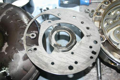

Mit der Aktion "Wandler nicht richtig eingesteckt" bricht beim zusammenknallen Motorblock/Getriebegehäuse meist der Läufer der Pumpe weil der Wandlerschaft da draufdrückt. Nun startet er noch den Motor, die sehr harten Stahllamellen werden zerbröselt und von den Resten der Pumpe durch das Getriebe und den Wandler gedrückt - also kannst beides entweder entsorgen, oder 100% zerlegen, säubern und beten, das du aus dem Wandler alles rausbekommen hast....
Wär der Motor nicht gelaufen -evtl bekäme man die Pumpe als Ersatzteil bei ZF (für die ganzen Ami Automaten bekommst praktisch alles), ansonsten ne Gebrauchte suchen.
Aber so....würd ich ein anderes Getriebe/Wandler nehmen.
