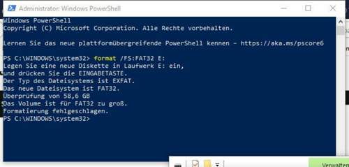

wie jetzt? ich kann mit XP keinen 64 GB Stick auf FAT32 formatieren? warum nicht? ich kann doch einfach das Laufwerk anklicken, rechte Maustaste, formatieren??? - bis wieviel GB geht das denn bei XP?
was ich damit sagen will: ich hatte ja von VCG die Antwort erhalten, dass Sticks über 8 GB evtl. nicht oder nicht vollständig eingelesen werden. Vitelli123 meinte aber es dauert länger bis er eingelesen ist - daher habe ich mich eben gefragt, ob es nur länger dauert oder ob er gar nicht komplett eingelesen wird.
Du schreibst ja auch, es wurde nicht alle Titel angezeigt! - wurden die irgendwann später dann angezeigt oder gar nicht? und werden nur die Titelnamen nich angezeigt oder sind die Titel gar nicht abspiel- und anwählbar?
Dann hast Du eine NTFS-Formatierung - die erkennt Sensus gar nicht. Windows formatiert USB-Medien immer im NTFS-Format, für die FAT32-Formatierung brauchst Du also ein anderes Programm - z.B. Partition Wizard. Das ist aber AFAIK auch englisch (ich installier wenn ich die Wahl habe sowieso alle Programme auf englisch) - mag sein dass es da auch deutschsprachige Alternativen für gibt, die musst Du dann aber selber finden.

also wenn ich wie beschrieben die rechte Maustaste und dann auf Formatieren gehe, kann ich das Format auswählen: FAT32, FAT und exFAT. NTFS taucht gar nicht auf, wenn ich einen USB Stick reinstecke - komischerweise - denn bei meiner USB-Festplatte kann ich widerrum nur NTFS und exFAT wählen - keine Ahnung woran das liegt. Die Frage ist jetzt -funktioniert das nur bei kleinen Sticks (mein größter aktueller ist 2GB) mit FAT32 oder generell und warum kann ich bei meinem kleinen Stick nur FAT32 und bei meiner HDD nur NTFS wählen? komisch...

Stimmt, da muss ich mich korrigieren - das ist nicht prinzipiell immer so bei USB, sondern erst ab einer gewissen Größe. AFAIR liegt die Grenze bei 16GB. Einen 64GB Stick formatiert Dir Windows jedenfalls nicht freiwillig als FAT32.
wird Dein 64 GB Stick komplett gelesen? welche Marke und Bezeichnung hast Du? und war der Stick von vorn herein auf FAT32 formatiert? (ist doch eigentlich üblich, oder?)
Keine Ahnung wie der formatiert war. Ich vermute eher als NTFS, aber wissen tu ich das nicht - ich würde prinzipiell nie eine vorgegebene Formatierung benutzen, allein schon aus Sicherheitsgründen.
Gelesen wird der wie bereits erwähnt problemlos und komplett.
http://www.adata.com.tw/?...Meines Wissens kann XP nur bis 32 GB auf FAT32 formatieren... da wirst Du eben eine andere SW brauchen, und in die muss man sich schon einmal kurz "einlesen"...
hier noch mal eine Quelle dazu, wahllos aus dem Netz gegriffen:
http://www.tippscout.de/...platte-formatieren-mit-fat32_tipp_2033.html
