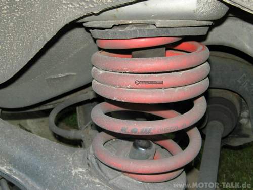

also ich war heut mit meiner oma beim tüv!
ergebnis vorne rosa und hinten noch immer gelb:(!
warum querlenker li+re lagerung ausgeschlagen,hardyscheibe rissig und halt kein gutachten für die kaw federn!
nun muss ich halt nochmal hin!:mad:

die federn habe ich von eifel gekauft aber er hats noch nicht geschafft wegen gutachten zu schaun!
