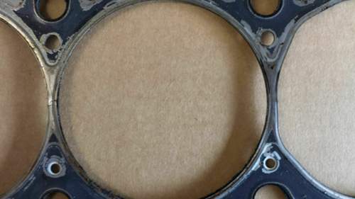

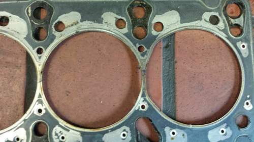

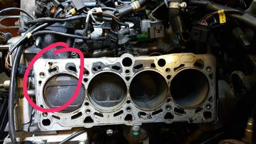

Anderes Phönomen: bei @BremenAUDI72 seinem gleiches kaltstartverhalten, läuft auf 6 zylin und rappeln und einfach kalt beschissener Lauf, ursache waren an dem S8 eine zwischen den zylindern gerissene Kopfdichtung, sah ultraspannend aus als alles draußen war
@BremenAUDI72
Ohne Worte
