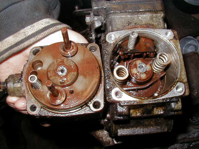

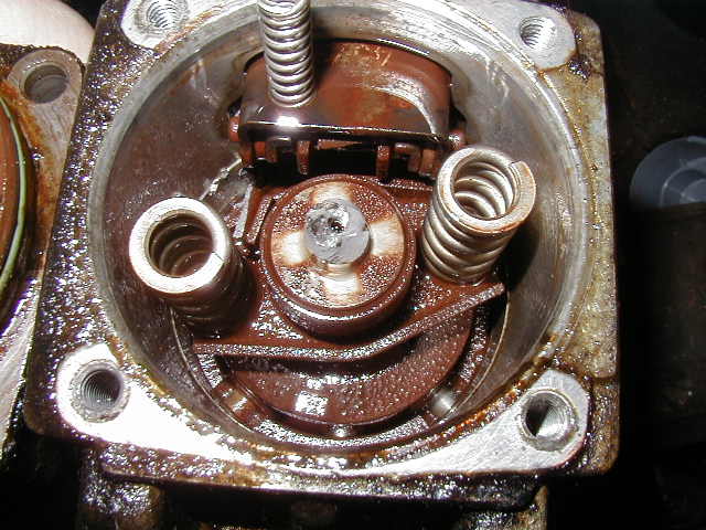

Verschlissen? Welches Teil genau sollte bei knapp 200.000 km denn verschlissen sein?

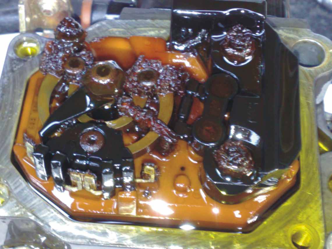

Bei der Kilometerleistung ist maximal das Mengenstellwerk verdreckt.
Verschlissen sieht so aus: (vollmechanische VE)
http://www.rapsinfo.de/tmp/P1010256.jpg.JPG
http://www.rapsinfo.de/tmp/P1010257.jpg.JPG
Und selbst die ist bis zum Crash super gelaufen.
Und hier noch eine TDI-VE..
http://www.rapsinfo.de/tmp/VP37%20Schlonz2.jpg

Keine Sorge, passt schon, aber bei uns fahren mehrere TDI´s mit eben diesen Warmstartproblemen rum, und bei den meisten ist es ein verschlissenes Mengenstellwerk, Pumpen wurden bei Bosch direkt überprüft! Das mit dem Abkühlen der Pumpe funzt wirklich, das hat nix mit Dreck im Stellwerk zu tun, sondern mit Verschleiß!
