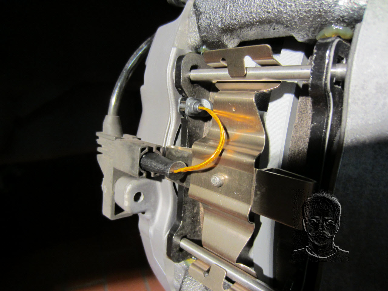

bei mir kam die Bemsbelag-Warnanzeige. Wollte die Teile jetzt online bestellen. Ich brauch doch jetzt auch nen neuen Sensor/Warnkontakt.
Bei einigen steht das man zwei für vorne braucht. War das nicht nur einer auf der rechten Seite? Ich weiss nicht mehr, ist schon lage her 2009 und 95tkm :)
Habe den normalen W203 Bj 02/2002 C180
sind 95tkm ok? bei anderen autos habe ich locker mehr geschafft. evtl mal anderen hersteller nehmen und nicht wieder ATE? gefallen hat mir nur nicht das die fest waren wenn das auto mal 4-5 tage stand und es feucht war. und bei hoher hitze bissl gequietscht haben
hey,
Die 4 Zylinder 203er haben alle nur einen Sensor verbaut (vr)
Ausnahme AMG & ggfs. Sportpacketbremsen ;)

Wenn du nicht SA Code 949 oder 950 hast, sollte nur vorn links ein Kontaktfühler verbaut sein.

Beim meinem C280 mit Sportpaket (949) vorn rechts und hinten rechts je 1 Verschleißfühler.
Diesen aber immer schön am inneren Bremsbelag montieren. ;)
Die Beläge haben alle eine Bohrung, in die er gesteckt werden könnte.
Axcell
Verschleißfühler am inneren Bremsbelag
