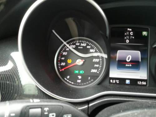

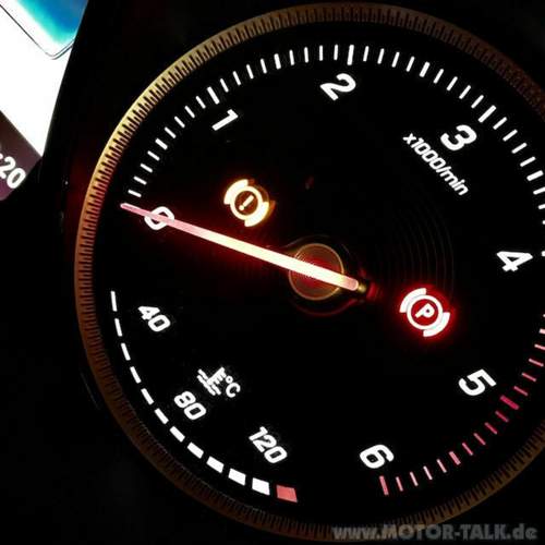

ich fahre einen Marco Polo (Bj 2016). Mir ist aufgefallen, dass nach ein paar Tagen Aufenthalt ab und zu eine gelbe Lampe leuchtet - die laut Bedienungsanleitung beschrieben ist mit "Bremsen (gelb) ohne Funktion" - und ein Warnton erklingt (siehe Anhang). Habe die Suche hier bereits bemüht aber finde generell nur Infos zur roten Leuchte.
Die Leuchte meldet sich nur im Campingbetrieb - also offenes Dach, angeschlossenes Stromkabel usw. Ich glaube es passiert wenn ich den ver- bzw. entriegele bin mir aber nicht ganz sicher. Wenn ich dann mit dem Auto wieder fahre scheint alles in Ordnung und die Lampe ist aus. Mein Freundlicher kann sich auch keinen Reim darauf machen und bittet mich vorbeizukommen. Nur wie gesagt, der Fehler tritt ja nur im Urlaub auf.
Ist das jemandem ebenfalls aufgefallen oder hat eine Idee was das sein könnte?

Ich lese gerade, dass es dazu eine aktuelle Abhilfemaßnahme gibt, die der Werkstatt seit dem 20.11.2017 vorliegt. Es liegt wohl an der Spannungsversorgung des ESP-Steuergeräts...

Hatte ich bisher auch 2-3 mal in den letzten knapp 1.5 Jahren. Auch immer im Campingbetrieb. Ich habe irgendwo mal noch einen Hinweis gefunden, das dieses Symbol - sofern es gelb ist - etwas mit der Handbremse zu tun hat. Auch bei mir ist es gleich wieder verschwunden, nachdem ich z.B. nur den Schlüssel kurz gezogen hatte. Danach kam es 2-3 Monate nicht mehr bis zum nächsten mal. Sehe das im Moment nicht so als kritisch an, ausser es kommt permanent und allenfalls sogar während der Fahrt.
Ist bei mir auch so.
Campingbetrieb mal am 2. mal am 3. Tag. Nur die gelbe Leuchte kurz an beim öffnen der Tür oder beim bedienen des Westfalia Steuergerätes. Zum Beispiel anschalten der Heizung.
Hatte schon Bedenken beim 2.mal, da beim 1.mal dann das ILS begonnen hatte zu spinnen da das Steuergerät der Parkbremse in den CAN BUS gestreut hatte. Da ging ja einfach mal in der Nacht das Volllicht an usw. Das freute die Nachbarn weniger.
Jetzt bei den nächsten malen ist nichts dergleichen aufgetreten.
Nur die Leuchte. Bisher hat sie auch weiter gehalten. Würde mich auch interessieren woran das liegt. Ich muss immer 30 km zum Freundlichen rutschen. Da ist es nicht so schnell mal angeschaut.

Ich gehe aktuell davon aus, dass es kein Fehler ist, sondern irgendein Hinweis. Meine Fzg. hängen nicht am Strom und sind daher oftmals recht leer. Ich denke, es ist ein Hinweis von irgendeinem Steuergerät, dass die Spannung recht niedrig ist.

Ist das nicht die Anzeige für Reifenluftdruck?
War den jemand schon bei MB? Die sollen sich mit Berlin in Verbindung setzten. Scheint wohl ein Serienfehler zu sein der überprüft werden muss.
Habe in der Bedienungsapp nachgesehen.
Ja es soll die Reifendruckkontrolle sein.
Aber wieso geht diese an ?
