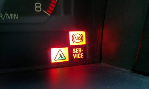

Guten Abend liebe Community
Seit einigen Tagen leuchtet die Warnleuchte: Fehler in Motorelektronik auf.
Die Warnleuchte: ABS leuchtet seit ein paar Wochen und geht zwischendurch für kurze Zeit mal aus.
Manchmal hört man auch mitten auf gerader Strecke wie das ABS brummt ( also einschaltet).
Bin ziemlich ratlos.
Seitdem die Warnleuchte: Fehler in Motorelektonik leuchtet, stotter der Wagen sehr.
Ab 100 Km/h ist es aber weg. Die Lampe bleibt dennoch kontinuirlich an.
Wisst ihr vielleicht wie man dieses Problem lösen kann?

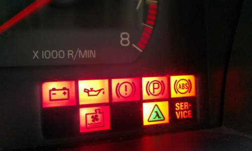

Im Anhang seht ihr noch bilder von beiden Lampen.
Zündung auf Stellung 2
Motor an! Fehler Motorelektronik links

Bevor ich irgendwas machen würde, lies lieber die Fehler aus dem Motorsteuergerät und dem ABS-Steuergerät aus. Das werden mit Sicherheit Fehler hinterlegt sein.
Das beide Geräte eine kalte Lötstelle haben, wage ich zu bezweifeln.
Themenstarteram 15. Juli 2012 um 16:59
Ja ich werde morgen früh mal zum Volvo Händler fahren, wo ich ihn gekauft habe und es überprüfen lassen. Danke!
Im Falle des ABS ist jedoch die Warscheinlichkeit sehr hoch, dass die Fehlermeldung "Radsensor HA rechts oder links defekt" kommt.
Dann könnte es sich um eine kalte Lötstelle handeln.
Evtl. ist der Volvohändler aber auch aus seiner Erfahrung heruas mit dem Problem schon vertraut und wechselt nicht gleich unnötig die Sensoren.

War heute in der Volvo- Vertragswerkstatt,
Ich sollte doch Mittwoch früh nochmal wiederkommen, dann wird man mir den Fehlerspeicher auslesen bezüglich der Fehlerleuchte: Fehler in der Motorelektronik. Die ABS Leuchte hat sich erledigt. Hab heute Stoßdämpfer und Domlager gewechselt,
weil mein Volvo immer bei Unebenheiten geknirscht und geknarkst hat. Die Hülse im Domlager, wo der Stoßdämpfer eingelassen ist war total ausgelutscht. Dies ist erfreulicherweise nun weg und die ABS Leuchte bleibt auch aus. ( Musste das ABS Kabel beim Wechsel abnehmen) Schon mal sehr gut.
Nur ein wenig Sorgen bereitet mir noch die Fehlerleuchte mit dem Fehler in der Motorelektronik, weil der Volvo im Leerlauf beim Gasgeben ziemlich heiße Austöße auswirft und manchmal etwas unregelmäßig läuft ( Stottern im 2. bzw. 3. Gang).
Hierzu erfahre ich jedoch wiegesagt Mittwoch mehr, dann werde ich mich nochmal melden.
Liebe Grüße
Themenstarteram 18. Juli 2012 um 18:41
Wurde bei Volvo abgezockt 40 Euro für's Einlesen -.-
Nun bin ich an der sogenannten Ölfalle der Kurbelgehäuseentlüftung dran die muss gewechselt werden und ein schlauch der in den Motor führt dann sollte die Fehlerlampe mit der Motorelektronik weg sein ( hoffe ich).
Das Einlesegerät meldete, dass der Stecker hinten rechts wohl nicht intakt ist.
Muss ich dann mal die Tage hitnen dran wenn ich vorne fertig bin.
