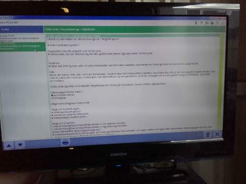

Die Kontaktplatte des Zündschlosses auszutauschen war die beste Idee überhaupt, denn alle genannten Fehler sind jetzt weg. ............................Danke Sachsenelch!
Allerdings habe ich jetzt ein neues Problem: Nach dem Anlassen geht der Motor nach 2 Sekunden wieder aus und danach manchmal gar nicht mehr an. Manchmal lässt er sich aber auch danach anstandslos starten.
Da hätte ich jetzt den Antennenring im Verdacht (ausgelesener Fehler: P1670 (s. Foto))
Was meint Ihr ?
mt123

Wäre das naheliegendste, zumal die Beschreibung genau darauf passt. Du könntest ja mal noch deinen zweitschlüssel, sofern vorhanden, probieren, aber Fehler im Transponder selbst sind sehr sehr selten...
Gruß der sachsenelch

Den anderen Schlüssel hatte ich schon probiert, da ging der Motor auch aus.
Ich tausche jetzt mal den Antennenring.

Hallo Forum,
nachdem einige Tage nach meinem letzten update alle Fehler wieder massiv zurückgekommen sind, habe ich das gute Stück in die Nachbarstadt zum Volvo-Service gebracht (mit meiner Volvo-Werkstatt hier vor Ort habe ich keine guten Erfahrungen gemacht). Ergebnis der Diagnose dort: ABS-Steuergerät defekt. Nun hätte ich es bei ECU o.ä. löten lassen können, allerdings war ich zu diesem Zeitpunkt gerade auf Urlaub und habe daher ein neues Steuergerät einbauen lassen. Kostet 670€ + MwSt. Teuer, aber seitdem bleiben alle Warnlampen im Armaturenbrett dunkel und die Automatik schaltet auch wieder die (5) Gänge vernünftig durch.
Manchmal ist der Weg zum (richtigen) Freundlichen eben doch der richtige Weg.
Danke an alle Beteiligten für die Unterstützung.
