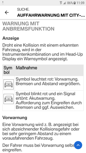

Hallo, bei meinem active Tourer automatik erscheint gelegentlich im Display ein rotes Fahrzeug, ein rotes "D" und ein warnten erscheint. Im Benutzerhandbuch könnte ich diese Anzeige nicht finden. Hat noch jemand dieses Problem? Die Werkstatt konnte bisher den Mangel nicht beheben. Danke
21 Antworten
Ist das nicht der Abstandswarner ?
Hi - komische Werkstatt...
Ich finde diese Auffahrwarnung ziemlich bescheuert... kommt immer an derselben Stelle, wenn ich an parkenden Autos vorbeifahre - in einer leichten Kurve. Würde ich geradeaus fahren, wäre die Warnung viel zu spät...
Ich habe die Empfindlichkeit runter gesetzt - lasse es aber drin, vielleicht rettet es ja doch mal.
Bin gespannt auf die autonom fahrenden Autos... wird lustig - naja, eigentlich nicht.
Also: Ist normal... wieso weiß die Werkstatt das nicht?

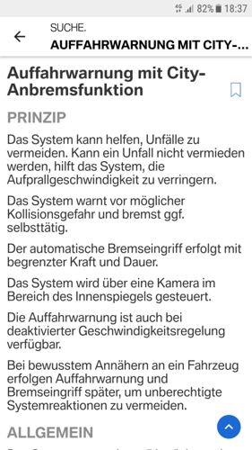

Die BA sagt dazu:

Dann gibts noch die
"Auffahrwarnung mit City-Anbremsfunktion
Prinzip
Das System kann helfen, Unfälle zu vermeiden.
Kann ein Unfall nicht vermieden werden, hilft
das System, die Aufprallgeschwindigkeit zu
verringern.
Das System warnt vor möglicher Kollisionsgefahr
und bremst ggf. selbsttätig."
Ich weiß aber jetzt nicht was mit "ggf." gemeint ist, also ob das in jedem Fahrzeug serienmäßig verbaut ist, oder ob das eine Sonderausstattung ist. Mir ist jedenfalls nicht bewusst ob ich das in meinem drin habe, oder ob das zb nur mit der Camera des großen Navi geht? Vielleicht kann mich da jemand aufklären, bitte? Ausprobieren will ich es ja nicht :(

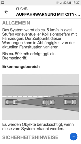

aber selbstverständlich ist die Funktion blendend erläutert, wer suchet der findet!
Ich zitiere BMW :
Voraussetzung für die Bremskraftunterstützung ist eine ausreichend schnelle und ausreichend starke Betätigung des Bremspedals. Zusätzlich kann das System bei Kollisionsgefahr durch einen geringen Bremseingriff unterstützen. Das Fahrzeug kann bei geringer Geschwindigkeit bis zum Stillstand abgebremst werden. Schaltgetriebe: Bei einem Bremseingriff bis zum Stillstand kann es zur Abschaltung des Motors kommen. Der Bremseingriff erfolgt nur, wenn die Dynamische Stabilitäts Control DSC eingeschaltet ist. Der Bremseingriff kann durch Treten des Gaspedals oder durch eine aktive Lenkbewegung abgebrochen werden.
BMW Zitat Ende.
und es steht noch mehr Geschriebenes zum Thema in der BA.:D
Sehr schwammig beschrieben...ggf, kann helfen und unterstützen..usw...Fakt ist wohl....da bremst nix eigenständig..zumindest bei der Serienausstattung
