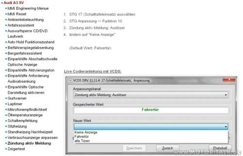

ich fahre seit kurzem einen A5 Sportback MJ2014. Öffnet man im Stand und bei laufendem Motor die Fahrertüre, ertönt für 20sek ein Warnton. Mittlerweile nervt mich dieser Ton und ich wollte Fragen ob man diesen Ton durch eine Tastenkombination am MMI deaktivieren kann. Wenn dies nicht gehen sollte, kann das ein VCDS User oder wisst ihr auf die schnelle ob der AUDI Partner das auch macht?

Wegcodieren kann man das nicht.
derzeit wohl nur beim A3
Beim A3 ja ;)
Probiere doch mal die Reset Taste :). Ansonsten, wie hier auch schon gesagt, die Wippen am Wischerhebel.
Ich hänge mich hier mal rein ;)
Ich habe bis jetzt noch nicht groß an meinem S5 codiert, aber bei meinem 4B hatte ich Codierung des KI auf Kanada mit deutscher Sprache geändert. Beim offener Türe und laufendem Motor erklingt dann weniger nervender ein Gong. Mittlerweile habe ich den aber auch wieder rauscodiert, weil er beim 4B nicht nach einiger Zeit aufhört zu Bimmeln ;)
Möglicherweise geht so eine Codierung, ja auch beim A5 ? ;)
