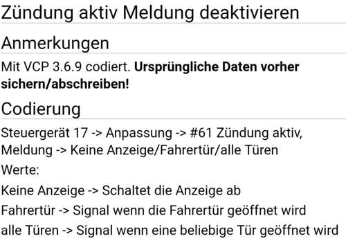

gibts auch ne Möglichkeit, wenn man kein FIS hat?
Grüße,
Marco

Ja das würde mich auch mal interessieren, wie es bei Leuten ohne Fis aussieht.
Weiß dort jemand bescheid?
Grüße,
Marco
Würde mich auch interessieren?
