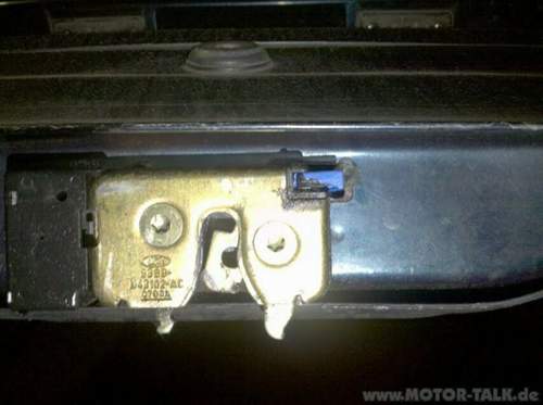

Zu der sache mit der Lampe das der Kofferraum ist kann ich folgendes sagen. nachdem ich leicht einen hinten drauf bekommen hatte war sie auch permanent an auch nach beheben des schadens denn hinten am Schloss ist so ein Grünes Quadrat das anscheinend wenn es locker ist diese Lampe auslöst, nachdem ich dieses mit einem stück Plastik und Sekundenkleber wieder Fixiert hatte war die leuchte aus (geht aber an wenn die heckklappe geöffnet wird)
MFG Silas
@SilasGe : Hast du einen Mk1 oder 2? Tunier oder Limo? Kannste vielleicht mal ein Foto von dem grünen Quadrat machen? :)

also ich habe einen MK1 Turnier ich gehe mal eben raus und machen nen foto.
Ich habe gerade Festgestelt das Das Grüne Quadrat eigentlich Blau und ein Rechteck ist;)

HeckSchloss
