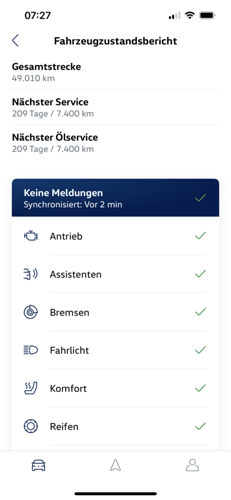

@Mitren schrieb am 13. Oktober 2024 um 09:41:39 Uhr:
In der App unter Fahrzeugzustandbericht, oder wenn du dich online auf deinem Konto einloggst.
Danke Mitren. Das ist noch viel einfacher.
Funktioniert bei mir (2.0 TSI mit flexiblem Ölservice) auch. Siehe screenshot.
