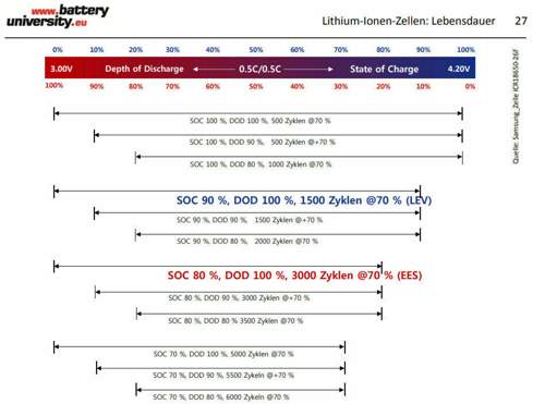

Die Empfehlung bezüglich des genannten Fensters hat häufig auch was mit der umgesetzten Ladeleistung zu tun.
Rein auf die Haltbarkeit bezogen ist für den Akku interessant, wie groß der Ladehub ausfällt, weil dieser sich auf die Anzahl der Ladezyklen bis zu einer bestimmten Degradation auswirkt.
Idealerweise würde man einen Akku mit einem unendlich kleinen Hub belasten, sprich er wird sofort um genau die entladene Menge wieder geladen und das im mittleren Kapazitätsbereich.

Ja und nein.
Richtig ist, dass die Zyklenanzahl für die Akkunutzung im mittleren Bereich deutlich steigt.
Richtig ist aber auch, dass die Degradation fürs "Stehen mit voll geladenem oder leerem Akku" auch steigt, also schon mal unabhängig von der Zyklenzahl.
Wir hatten mal einige Tests mit LifePo´s gemacht und da sind erstaunliche Werte herausgekommen
Nutzung im Bereich 20-100% ca 5000 Vollzyklen
Nutzung im Bereich 40-70% ca 20.000 Vollzyklen
Vollzyklen bezieht sich auf die gesamt entnehmbare Kapazität, also konnte man den Prozess 40/70 etwa 60.000 mal durchlaufen lassen, um das gleiche Verschleißergebnis mit 6250 Zyklen 20-100% erreichen.
Die insgesamt nutzbare Energie über die Lebensdauer ist also mindestens 3x höher im "schonenden" Bereich.
Das dies auch bei NMC Akkus i.W. zutrifft, beweist auch die Tatsache der deutlich kürzeren Garantien der Hersteller, je kleiner der Akku ist. Die werden absehbar mehr vollgeladen und auch leerer gefahren, dazu kommt noch die höhere spezifische Belastung beim Laden/ Fahren. Bsp: 2c Laden sind beim TESLA 70 oder Tesla 90 eben etwas anderes.
Persönlich denke ich, die LFP´s werden sich kurzfristig zumindest im Massenmarkt durchsetzen bis eine gänzlich andere Zellchemie (Li-Si) das Ganze ablösen wird.
Vorteile: längere Haltbarkeit (2000Zyklen zu 5000Zyklen bei LFP, deutlich höhere Sicherheit (durchgehen, Brandschutz)
Nachteile: geringere Energiedichte (Zellspannung 3,2V (LFP) zu 3,7V (NMC)
