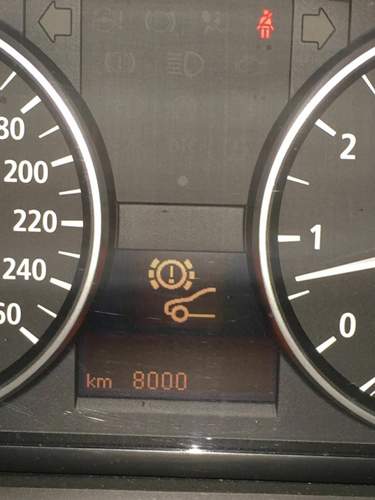

Moin und Ärger,
vor etwa sechs Wochen habe ich nachdem die Anzeige kam "Bremsbelege wechseln", die in Kombination mit der dauernd leuchtenden Handbremse, die Bremsbelege rundum wechseln lassen inkl. Sensoren. Allerdings teilte mir der Meister mit, das ein Sensor noch gut sei und den hat er nicht getauscht.
Jetzt einige hundert km später, kommt die unten im Bild aufgeführte Anzeige: Bremsen vorne
Erstmal wieso gibt zwei verschiedene Anzeigen und warum nachdem die Belege gewechselt wurden inkl. Reset natürlich?

Der Fühler gehört halt mitgewechselt beim Tausch. Und ist auch noch mit das günstigste Teil vom allen.
Teile nachbestellen und einbauen. Müssen ja keine von BMW sein wenn unbedingt gespart werden soll.
Hab schon öfter gelesen das es mit den alten Sensoren Probleme gibt. Anscheinend stimmt da der Widerstand nicht mehr. Wie BMW das gelöst hat weiß ich aber auch nicht. Also zwei neue Fühler, dann Reseten und gut ist.
Ich denke kaum des es der sensor ist es wurde einfach der bremensen service nicht zurück gesetzt. Der is km abhängig

Ad 2 Bremsenanzeigen
Wenn der Verschleisssensor abgeschliffen ist, also der Kontakt voll hergestellt wird, ist die Reststärke des Belags unter 3 mm. Faustregel: damit kann man noch mindestens 10% der bereits gefahrenen km gefahrlos zurücklegen.
Anders bei der Restkilometerangabe des BC. Dieser errechnet die voraussichtlichen km bis zum fälligen Belagwechsel.
Dies ist ein rein theoretisch errechneter Wert und sollte eigentlich als Hinweis auf eine fällige Sichtprüfung aller 8 Beläge verstanden werden. Zu beachten ist auch, dass die Fühler ja nur 2 von 8 Belägen messen.

Kurze Antwort auf Deine Frage:
Wenn Dein Bordcomputer noch eine Reststrecke von 8.000 km anzeigt, hat das nichts mit dem Sensor zu tun.
Sobald ein Sensor angeschliffen wird (oder durch einen Stoß aktiviert wird), kommt das rote Hebebühnensymbol. Die Restkilometer werden dann durch Striche (_ _ _ _ _ _) ersetzt.
Um das System danach wieder zu aktivieren, muss es resetet werden. Dies wurde mit Sicherheit nicht gemacht. Demnach zeigt es weiter die alte Reststrecke an. Reseten kannst Du es auch selbst. Die Anleitung dazu findest Du im Netz.

Das selbst reseten wird nicht funktionieren, wenn der Verschleißfühler nicht getauscht wurde - um die 9,50€ kommt der TE nicht herum. Wenn er jetzt selbst resetet, kommt als nächstes die "rote Hebebühne" im Display... Weil dann gar nix mehr zusammen passt und er sofort zum Service soll!
