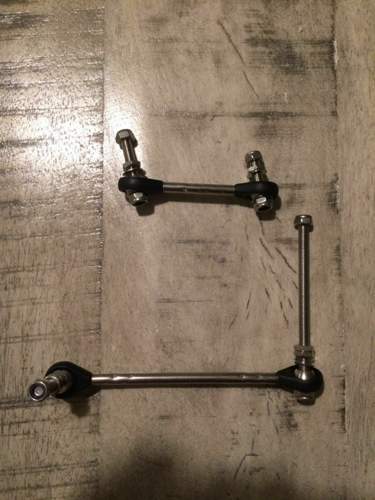

ich habe mich mal rangesetzt und die Gestänge durch die Gelenkköpfe ersetzt. Eingebaut habe ich sie noch nicht. Ich will sie mit den Achskoppelstangen und den Sommerrädern zusammen tauschen. Ich will den direkten Vergleich zum jetzigen Zustand haben. Aber dafür sollte es etwas wärmer sein. Und fragt mich bitte nicht nach dem Preis. Kann ich leider nicht abschätzen, da ich die für die Achsen nur das Material bezahlen musste. Ganz vorsichtig ca. 100€ alles in allem.
Für Nachbauinteresserte ist alles beigefügt.

Aaaaalso, liebe Freunde und Kollegen :
seit gestern überlege ich einen Fred über die Koppelstangen und deren direkte Wirkung aufs Federungsverhalten und das Komfortempfinden zu schreiben. Jetzt bietet sich doch diese Stelle dazu hervorragend:
So war es endlich an der Zeit sich den Koppelstangen nicht nur an Kundenfahrzeugen, sondern auch an meinem zu widmen...
Eines gleich vor weg:
Die Koppelstangen sind wesentlich mitentscheidende Bauteile eines korrekt funktionierenden Luftfahrwerks!
Alle vier wurden samt den Niveausensoren ausgebaut und begutachtet. Sensoren relativ gut drehbar, Kugelgelenke hinten konnten durch äussere Säuberung und Fitness Dreh- und Wackelbewegungen mit Hilfe von WD-40, Pressluft und Zahnradspray (relativ) gut gangbar gemacht werden. Die vorderen unteren waren nach fast 10 Jahren und 160.000 km schon deutlich angegammelt. Die Kugelköpfe waren seitlich nur schwer zu bewegen und drehen war nur mit der ganzen Hülse möglich. Ich dachte mir: wird schon nicht so schlimm - übertragen sie doch, vorgegeben durch ihre Einbaulage, nur minimale Drehbewegungen, sie werden bei Federvorgängen hauptsächlich vertikal bewegt. Der Kugelkopf darüber dreht sich viel mehr, der war auch beweglicher. Trotzdem habe ich die unteren aus den Hülsen ausgebaut, mit Drahtdrehscheibe von Rost befreit und mit Lagerfett wieder eingebaut. Sie bewegen sich jetzt nur durch bloßes angucken :D
Resultat:
Mein sehr komfortabler PHAETON wurde in einem erstaunlichem Maß positiv verändert. Die selben Wege und Strassen, am selben Tag - ein insgesamt deutlich komfortableres Fahrzeug. Feineres ansprechen auf Unebenheiten, sanfteres abrollen und bessere Dämpfung (weniger nachschwingen auf "Komfort"). Hätte nicht so deutlichen Unterschied erwartet!
Fazit:
Die Koppelstangen sind als Informationslieferant für das Fahrwerks-STG eine gründsätzlich wichtige Verbindungs-Komponente und je leichtgängiger sie arbeiten, desto feinfühliger erfolgt die Fahrwerksregelung. Und witterungsbedingt unterliegen sie einem natürlichen Fahrbetriebsverschleiss. Ich werde sie bestimmt mal komplett erneuern um das originale PHAETON-Schwebeverhalten wiederzuerlangen!

Hallo Georg, so ging es meinen Koppelstangen auch. Wollte auch neue kaufen, aber einzeln bekommt man die bei VW nicht (nur mit Sensor) Ich werde mir selber welche anfertigen (Kugelköpfe und Kugelgelenke sowie Gewindestangen kann man aus Edelstahl kaufen). Dann auf den Milimeter so lang wie die Originalen herstellen, mit Schraubensicherung sichern, einfetten und rein damit..)
Kostenpunkt für 4 Stück ca 40 Euro wenn ich mich recht erinnere..

Funktioniert sicher auch, Gerhard.
100% zufrieden wäre ich, wenn ich die leichte Plastik-Koppelstange behalten würde und nur die vergammelten Kugelköpfe ersetzen könnte. Die Kugelkopf-Hülse selbst, sah nach der Reinigung i.O. aus und mit dem Lagerfett bewegt sich selbst der schon leich angefressene Kopf darin perfekt (auch spielfrei). Aber in diesem Zustang hällt es sicher nicht ewig.
Als 2. Alternative könnte ich auch eine Alustange akzeptieren...
Kleine Längenabweichungen werden durch die Einmessung der Regelhöhe beseitigt.
Hast du konkretes Baumaterial für dein Projekt im Sinn?
Sind die Kugelköpfe 1:1 gross? Das liesse dann auch die Weiterverwendung nicht all zu verschlissener Serienstangen zu ;)
ja, ich schicke Dir mal die Infos zum Baumaterial (Köpfe und Pfannen der Originale sind nach DIN), somit wird das Baumaterial (auch nach DIN) passen ...
