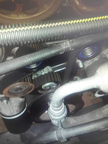

nach dem ich lange Zeit nicht hier im Forum war, bin ich mit einer Frage zurück, zu der ich in der Suche auch nicht fündig geworden bin.
Vor kurzum ist bei meinem Omega Bj 2000 2.2l, 144Ps ca. 230 000km bei einer Geschwindigkeit von ca. 140 km/h der Motor ausgegangen. Habe dem Wagen ausrollen lassen und erneut gestartet. Der Motor drehte sehr schnell, scheinbar ohne Kompression. Bei meinem Schrauber stellten wir fest, das der Zahnriemen übergesprungen war, aber um etliche Zähne. Wenn die Kurbelwelle auf OT stand, standen die Markierungen der beiden Nockenwellen gleichmäßig auf ca. 4 Uhr. Der Riemenspanner stand vorschriftsmäßig gespannt. Der Riemen war stramm und unbeschädigt. Das Wasserpumpenrad war leichtgängig. Vor ca. 4tausend km wurde der Riemen und die Wasserpumpe getauscht. Nachdem wir die 8 Einlassventile und Zahnriemen getauscht hatten lief der Motor wieder.
Da ich nun nach 4 tausend km nicht wieder reparieren will sind meine Fragen sind nun: Passiert so etwas öfter? Woran kann es gelegen haben, das scheinbar ohne Grund der Zahnriemen um so viele Zähne übersprungen ist? Kann es wieder passieren?
Allen die sich um dieses Problem Gedanken machen und antworten einen herzlichen Dank im Voraus.
Mit besten Grüßen Franz

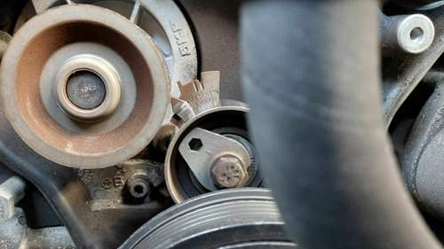

@as.henrich schrieb am 04. Jan. 2020 um 00:13:35 Uhr:
Und zum Kommentar des Vorredners, ich hatte bisher noch keinen Zahnriemen mit Laufrichtung von daher halte ich auch das für ausgeschlossen. Zumindest haben die Zahnriemen beim Omega keine.
Mein Zahnriemen von z.B. Gates hat ne Laufrichtung mit Pfeilen gekennzeichnet.
Kann man im Bild gut sehen.
Moin
der2,2er hat keine vorgegebene Laufrichtung,
wenn der ZR neu ist und auch keine Hilfsmarkierungen wie beim V6.
A-entweder war der ZR Satz,Scheiße
B-war der Spanner der falsche iim Satz
C- wurde der Spanner beim Einstellen /verdrehen ,
falsch herum gedreht,damit die Federwirkung im Spanner den ZR konstant Vorspannt und
die Zug-und Druckstufen durch die Zündung der 4 Zylinder ausgleichen kann
der Zeiger der Spannrolle passt übrigens in beiden Richtungen der Verdrehung in das Fenster
ich tippe auf C und einen ganz schnellen Einsatz am ZR Trieb !
-Spannvorrichtung gegen den Uhrzeigersinn drehen, bis der Zeiger positioniert ist und
Befestigungsschraube der Spannrolle anziehen .
Motor 2 Umdrehungen im Uhrzeigersinn drehen,Markierungen prüfen
Normal gehen die Auslaßventile meist Hops!

@hammerhwl schrieb am 4. Januar 2020 um 01:27:42 Uhr:
Ist das nen Motor vom Omega? Ich hab bestimmt schon 50 mal den Zahnriemen vom Y22SE getauscht, mit verschiedenen Zahnriemenherstellern, und noch nie einen mit Laufrichtung gehabt. Ich habe nicht geschrieben das es keine Riemen mit Laufrichtung gibt, sondern beim Omega das nicht zutrifft .
@Blackrainb0w: Dann hab ich das falsch verstanden, Sorry. Ja es macht Sinn den gegen die Uhr aufzulegen. Zumindest macht man es sich damit einfacher. Aber man könnte wenn man genug Geduld und Musse hat den mit der der Uhrzeigerrichtung auflegen. Wenn nach dem Spannen und 1 mal durchdrehen die Steuerzeiten stimmen gibt es keinen Grund warum der überspringen sollte.
