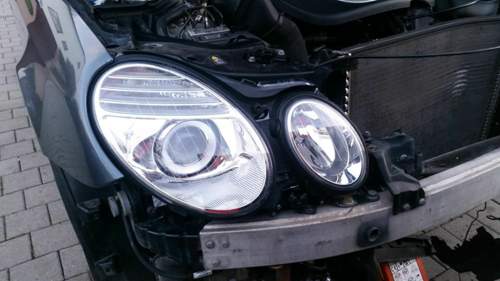

Die Hauptscheinwerfergläser werden blind, die Linsen sind trübe, die Reflektoren im inneren blind. Am besten gegen Hella ersetzen, ist jeden Euro wert. Bi-Xenon-Licht ist um Klassen besser als das trübe H7-Licht.
Das Comand wurde mit MJ 2009 erneuert, damit kann man heute noch leben, hat auch gut "Bums". Integriertes BT-Freisprechen, SD-Karten-Slot und Festplatte sind neu, frische Karten gibt es schon ein paar Jahre keine mehr.
Also was die Sache der Scheinwerfer angeht muss ich sagen: stimmt - hier sollte man sich mit dem Wechsel der Abdeckscheiben beschäftigen wenn man den Wagen länger fahren möchte bzw das alles frisch sein soll.
Im Inneren in punkto Linsen und Reflektoren waren bei mir keine Defekte zu erkennen - lediglich Verschmutzung wurde entfernt.
