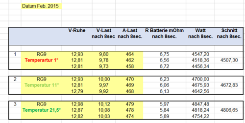

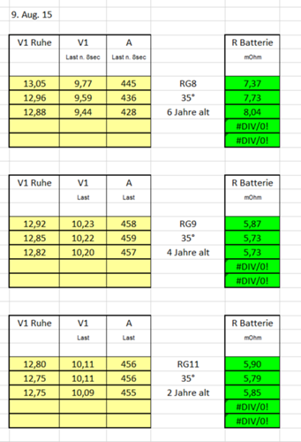

Die Aussage, dreht... zögernd durch... deutet auf eine verschlissene Batterie wenn das auch auf eine geladene Batterie zutrifft.
Im Anhang Meßdaten von guten und weniger guten Batterien, auch in Abhängigkeit der Temperatur.
Da der Anlasser im Auto irgendwas um 250A zieht, muss die Spannungen höher sein als bei meinen Balastungstests. Kurz gesagt, die Batterie ist platt. Ursache suchen.
Vergleich1
Vergleich2

Was meinst Du mit Platt? Kann ich sie wieder durch aufladen regenerieren?
Platt = entsorgen
Wenn's eine Nass-Batterie ist (wo man Wasser nachfüllen kann) kann man versuchen, für ca. 1Std. auf 15,8-16V zu laden, nach einem normalen Laden. Batterie vom Bordnetz dabei trennen wegen der erhöhten Spannung. Für gute Lüftung sorgen, evtl Wasser nachfüllen.
Batterien sind früher oder später platt wegen unzureichender Ladung -> dann Sulfatierung -> Kapazitätsverlust mit Erhöhung vom Innenwiderstand -> Spannung unter Last bricht ein... neue Batterie...
Sollte der Ruhestrom durch Defekt zu hoch sein, wird die Batterie schon im Stand teilentladen. Die Lima, falls die richtig arbeitet, kann in kurzer Fahrzeit grundsätzlich nicht genug nach/einladen. Die Batterie ist dann ständig zu weit teilentladen was zur Sulfatierung neigt. Je tiefer teilentladen umso schneller platt.
