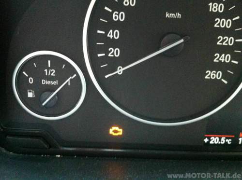

Themenstarteram 7. August 2014 um 17:02
Seit heute leuchtet diese Anzeige permanent.
Das Bordbuch gibt nur den Hinweis "Emissionen",
der Check im BC sagt "keine Störungen".
Allerdings ist die ASU fällig, gibt es wohl einen Zusammenhang?
Danke für Hilfe

Normalerweise ist das die Motorkontrollleuchte. Wenn diese aufleuchtet sollte man sofort die BMW- Werkstätte seines Vertrauens aufsuchen. Ich würde dir raten nicht mehr viel herumzufahren, damit du nicht einen größeren Schaden verursachst.
LG Horma
am 7. August 2014 um 17:32
Geht bei mir auch nach dem Neustart nach langer Autobahnfahrt ab und zu an und erlischt dann erst wieder am Folgetag, wenn alles abgekühlt ist.
Hat mit der Abgasrückführung und dem AGR-Ventil zu tun, das wegen der Pflicht zu niedrigstmöglichen Abgaswerten oft zuviel Abgase zur Wiederverbrennung in die Brennräume zurückführt.
Abhilfe der Werkstatt, so kurios das jetzt klingt, weil selbst erlebt im letzten Sommer: zunächst Wechsel des Luftfiltereinsatzes und erst, wenn das nicht hilft, wird softwareseitig die rückgeführte Abgasmenge leicht reduziert. Da hierdurch die Schadstoffwerte negativ beeinflusst werden, macht das BMW nicht gerne.

Die gelben Warnleuchten bedeuten keine Gefahr. Die Warnleuchte bedeutet "Emissionen", sonst nix. Den Grund habe ich oben erläutert.
Mein 35d zeigt das Phänomen seit Anfang an und läuft seit 50.000 km makellos bis auf leichtes Ruckeln bis 90 Grad Öl und Drehzahlen um die 1.200/min. Das hat ebenfalls mit der AGR zu tun. Deshalb bleibe ich da entspannt. Meine BMW-NL spricht hier auch von "Schönheitsfehler". Nach 25 Jahren BMW sehe ich das evtl. etwas lockerer.

Wenn der AGR-Wert nur 1x kurz unterschritten wird, leuchtet gleich die gelbe Lampe "Emissionen" auf und erlischt erst wieder, nachdem der Motor abgekühlt ist. DESHALB ist das nicht weiter dramatisch.
BMW darf gemäss PUMA nicht einfach die Abgasrückführungsmenge reduzieren, da hierdurch die Abgaswerte negativ beeinflusst werden. Schliesslich wird die Kfz-Steuer anhand der Schadstoffwerte ermittelt, die dann nicht mehr korrekt wären. DESHALB wird zunächst der Luftfiltereinsatz gewechselt und nur im äussersten Notfall die AGR-Werte verändert, aber dann nur so minimal, das es quasi nix bringt.

hier mal ein kurzes Update: War heute in der Vertragswerkstatt und dort wurde der Fehlerspeicher ausgelesen. Ergebnis: ein Sensor vom Motormanagement ist defekt, vielleicht auch noch mehr, dafür muss aber der Abgaskrümmer abgebaut werden.
Montag morgen Termin in der Werkstatt. Ich kann solange noch weiterfahren, das Schlimmste was passieren kann lt. Aussage des Meisters ist, dass der Motor ins Notprogramm schaltet.
Ich finde die lapidare Erklärung "Emissionen" im Bordbuch allerdings auch mehr als dürftig.
Mal schauen was am Montag raus kommt
