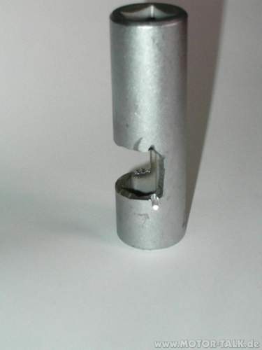

5. Es gilt, die Muttern zu lösen ohne die Kolbenstange zu verdrehen. Das Verdrehen verhinderst Du mit Hilfe eines 5er Gabelschlüssels mit dem Du die Kolbenstange in Position hälst. Die Muttern sind 17 er. Da es etwas eng ist, habe ich eine 17er Langnuss am Rand aufgeflext. (siehe Bild) Hierdurch kann ich komfortabel einen Ratschenschlüssel benutzen und durch das rausgeflexte Fenster die Kolbenstange festhalten. Zudem kann ich einen Drehmomentschlüssel ansetzen. Es geht jedoch auch nur mit normalen Gabelschlüsseln.

Da hat doch tatsächlich der grutzi-kini das Werkzeug von Hazet nachgebaut. Denn genauso sieht das nämlich aus, nur etwas akurater ausgeführt.
Ich hab es mir mal für den Golf 3 gekauft, aber gut zu wissen, dass es auch eine 17er Nuss ist, dann passt sie auch beim Benz, denn billig war die net und hab sie genau einmal gebraucht um meine Federbeine zu ersetzen.
