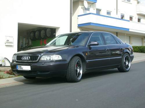

ASA 9,5x19 ET35 mit 255/40 19
A8test
Die ASA hatte ich mir auch mal überlegt, bin dann aber doch davon abgekommen.
Schwarze Felgen wirken nun mal nur schön auf hellen Autos, zumal dieser Edelstahlring die Felge kleiner wirken lässt. Auf ´nem kleinen Auto mit kleinen Felgen sieht das besser aus.
Mein Favorit damals als ich noch auf schwarz mit Edelstahlring stand: Schmidt Phantom Line:
http://1.1.1.3/.../Phantom-Line-1-tlg-19sb.jpg
Aber wie gesagt, ich finde das wirkt nicht...
