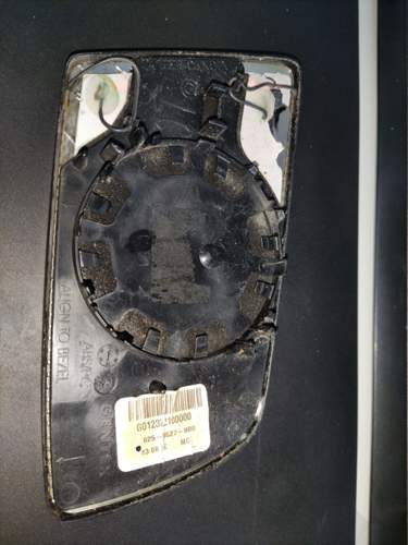

Hi Leute,
ich hab vor paar Tagen mein Auto zum parken abgestellt, heute wieder gebraucht und festgestellt, jemand hat meinen linken Aussenspiegel angefahren. Ein Zettel von der Polizei hing auch dran, Verkehrsunfall mit Fahrerflucht, darf ich mich hier auch wieder mit rumschlagen.
Der Aussenspiegel ist am Gehäuse beschädigt, da hängt ebenso ein Kabel auf Spiegelseite raus und das Spiegelglas ist rausgefallen und gebrochen. Wenn ich aber die Neupreise für Aussenspiegel ohne Glas sehe, da hab ich schon wieder kein Bock :mad: Naja. Erstmal neues Glas besorgen und schauen ob der Rest noch geht.
Mit der Artikelnummer die auf dem Sticker auf der Rückseite des Spiegelglas steht, finde ich leider unter amazon, ebay, leebman nichts. Gibt es bei den Ausführungen des Glas Unterschiede bei den unterschiedlichen Modellen ?
Der Spiegel war automatisch abblendend und wenn ich den Rückwärtsgang einlege, senkt sich der Spiegel automatisch. Das Glas ist leicht grünlich.
Vielleicht könnt ihr mir helfen?
Daten auf dem Sticker
G012322100000
925-0527-000
13081C MG

Glückwunsch…Electrochromspiegel.
51167168181
Neu ca 500€ pro Spiegel
Gebraucht um 150€.
Warum nimmst du nicht dein VIN und den z. B. Leebmann ETK und guckst welcher passen würde.
Mit dieser für ich passenden ETK-nr. kann man dann weiter suchen.
Denke wird ein normaler Spiegel mit Heizung sein. Aber siehst du dann ja welche passen.

VIN durch den ETK gejagt es ist wie
@Spechtone
geschrieben hat, die Nr. 51167168181 und kostet ca 410 Euro gerade.
passen auch die normalen Weitwinkel 51167065081 , die kosten im Zubehör nur 20 Euro ?
Und mal schauen was Versicherung/Polizei dann sagt, vielleicht wird das ja vom unbekannten Gegner oder TK übernommen.
@Spechtone hat schon recht. Wenn er wie in seiner Ausstattungsliste innen- und Außenspiegelpaket hat, ist es ein sehr teurer Electrochrom Spiegel.
Aber ein Blick ins ETK würde ich in jedem Fall auch werfen.

Kommt drauf an wie dein Stecker aussieht.
Unter Umständen passt er nicht, da du mehr Kontakte hast als der einfache Spiegel.

Vandalismus zahlt wohl nur eine Vollkasko. Wäre das jetzt durch Steinschlag oder Temperatur gerissen, wäre es ein Glasschaden der von der Teilkasko gedeckt ist.
Ich denke da wirst du selber aus der Tasche kommen müssen sofern sich der Unfallverursacher nicht finden lässt. Wie auch immer solltest du jetzt ein neues Glas einsetzen denn wenn du so rumfährst bewegst du das Auto ohne Betriebserlaubnis.
Ich denke ein normales Glas sollte zunächst ausreichen. Wenn ich du wäre würde ich versuchen beheizbare zu bekommen und beide Seiten austauschen. Der Halter sieht jedenfalls identisch aus und falls der Stecker nicht passt müsste man einen passenden verbauen sodass die Heizung funktioniert.
Ich würde das Risiko eingehen und im worst case zunächst erstmal ohne Spiegelheizung fahren.
Ich habe meine auch vor 2 Jahren ausgetauscht weil die Wasserflecken hatten und hab bei amazon welche gefunden mit denen ich sehr zufrieden bin. Ich schaue gleich mal nach dem Link für dich.
Da isser: https://amzn.eu/d/i9KMRDc
Würde ich jederzeit wieder kaufen!!
Mir wurden die elektrochrom Gläser geklaut und ich habe sie durch normale ersetzt.
Du hast natürlich zu Pins am Stecker, du benötigst nur die zwei für´s Beheizen.
Wenn du weiteres wissen willst frag nach.
