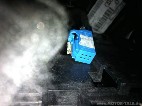

Servus,
hab mir nen A3 8pA geholt, bj 2008. Natürlich gebraucht... war ein concert drin, als ich dann auf rns-e umsteigen wollte, stellte ich fest, da war schon mal ein Navi drin! Jetzt habe ich die Stecker relativ zugeordnet. diesen blauen hier (siehe foto) hab ich keine Ahnung wo er hingehört?
hat jmd nen Tip für mich ?? :D
Danke leute!
Img-0531
aktivsystem und cd wechsler (wenn vorhanden) anschluss ist da drauf !
Original geschrieben von iFreek
Servus,
Danke leute!
ja genau müsste der Stecker sein, um ein externes Gerät anzuschließen damit das Gerät wie ein CD-Wechsler funktioniert!
ah ok, interessant... bedeutet das gleichzeitig, dass ein externes Gerät werksmäßig schon drinne war, oder liegt der eh immer drin? Egal ob mit oder ohne Gerät ?
wenn concert drin war wird mit dem stecker das line out signal zum aktivverstärker im kofferraum ausgegeben ! externe geräte haben halt ihre pins auch in diesem stecker. egal ob wechsler etc.
war eben kein Concert drin ab Werk, nur beim Kauf! Sonst wäre ja kein GPS Antennensignal ect. noch drinne... deswegen frag ich mich, woher das Teil kommt :-O
Alle Navis in dem Baujahr hatten auch ein Aktivsystem ab Werk verbaut ! Also ist auch der Stecker vorhanden.
ok. versteh ich irgendwie grad wirklcih nicht! muss ich den Stecker jetzt iwo anstecken? Also am Navi Plus? Denn ich finde keinen Platz dafür! Wechsler ect. habe ich keinen drin, soweit ich das Gebrauchtfahrzeug begutachten kann :D
