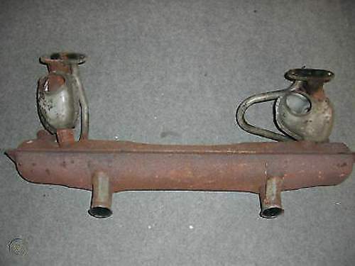

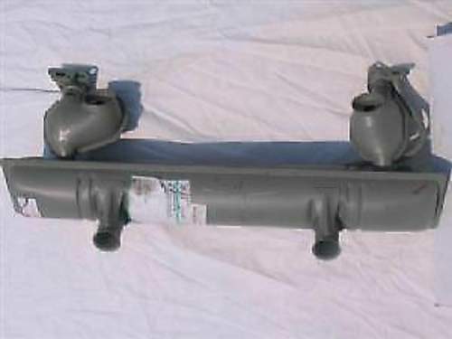

Ich hätte jetzt noch ein paar Fragen zu meinen Ersatzteilen:
Grundsätzlich sind mir nun die meisten Teile klar, aber beim Endschalldämpfer ist mir das noch nicht ganz klar...
Muss ich hier den für den 1300er nehmen oder jenen der zum 1200 mit 25 kw passt?
oder gibt es hier eh keinen Unterschied. Wie gesagt, bin leider technisch überhaupt nicht versiert und laut KFZTeilehändler gibt es hier sehr wohl einen Unterschied!
Nochmals herzlichen Dank für die schnellen Antworten!!!
LG
Stefan
Was steht denn vor der Motornummer für ein Buchstabe? (Ist manchmal vor lauter Dreck nicht zu erkennen)
Ist es ein D nimmst du den für den 1200, für alle anderen Buchstaben die für 1300-1600er. Aber achte darauf ob du den für doppelte oder einfache Vorwärmung brauchst

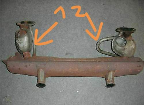

Noch eine Frage zum Endschalldämpfer:
Woran erkenne ich, ob ich einen mit doppelter oder einfacher Vorwärmung brauche?
Jedenfalls wurde meine Hauptfrage beantwortet:
Conclusio: Ich habe einen 1300 Käfer mit einem 34PS Motor wie er auch im 1200 standardmaßig eingebaut wurde.
Herzlichen Dank und lg Stefan
Ich glaube den 1200er gibt es sogar nur mit einfacher Vorwärmung wenn mich nicht alles täuscht. Da kann soweit ich weiß nix falsch machen
Ja, beim 1200er gibt es nur einfache Vorwärmung. Man muss nur schauen, dass man den Topf mit den Mini-Wärmetauschern nimmt und nicht den für die alte Heizung bis 1963(?). Aber das steht ja bei den Angeboten eigentlich klar dabei.
