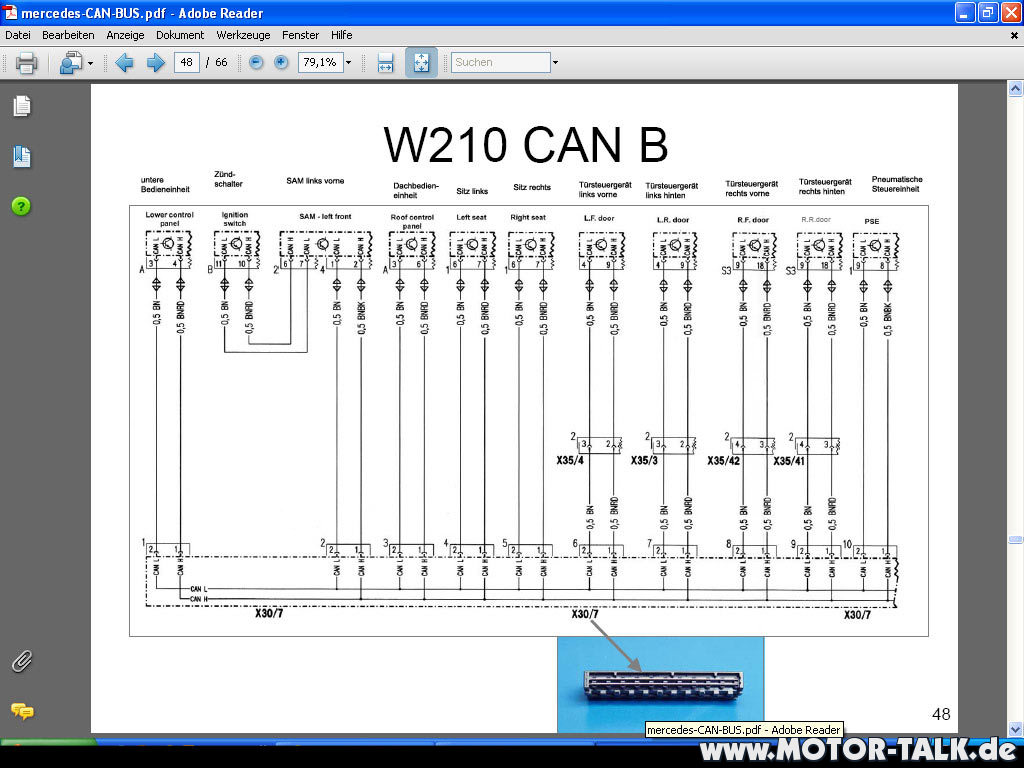

Hab nen E280T (Bj. 98) und seit ein paar Tagen (Wochen) das Problem, dass die Hupe und das Schiebedach keinen Mucks mehr machen. Es gab auch mal Phasen, da ging die Hupe aus unerklärlichen Gründen plötzlich mal und dann könnte ich auch das Schiebedach öffnen. Auto abgestellt - wieder gestartet - Hupe geht nicht - Schiebedach auch nicht. Und irgendwann ging dann beides mal wieder. Seit ca. 10 Tagen kann ich aber weder die Hupe, noch das Schiebedach animieren. Sicherungen habe ich geprüft, die sind alle ok. Massefehler? Hört sich ja fast so an, aber wo soll ich suchen? Hat hier jemand ne Idee?
Hallo obekiersch,
die Gemeinsammkeit ist - X30/7 Steckverbindung Potentialverteiler (CAN)
Dieser befindet sich im Beifahrerfußraum (Trittfläche) siehe Anhang.
Viel Erfolg
MiReu

an dem STeckverbinder wirds wohl kaum liegen. Du hast wahrscheinlich ein defektes Steuergerät, das ständig Daten in den Can-Bus sendet und damit die Signale der anderen Steuergeräte blockiert.
Das rauszufinden ist nicht ganz einfach. Meist wird im Fehlerspeicher nichts abgelegt. Ich hatte ein ähnliches Problem , das vom Türsteuergerät hinten links (Wasserschaden) verursacht wurde. Jeden Tag ging was anderes in meinem Auto nicht, ZV, Blinker , FH, Scheibenwischer, auch das Schiebedach und die Hupe hatten aussetzer. Das alles kam vom TSG hi-li obwohl dort nie ein Fehler auftrat. Wenn man die Stromversorgung unterbricht , zb. Sicherung zieht oder Batterie abklemmt funktioniert meist alles wieder ein paar Tage , bis es von vorne losgeht.
Du kannst entweder abwarten ob noch mehr Fehler dazukommen, oder du unterbrichst mal die Stromversorgung. Das behebt aber nicht die Ursache.
Ich würde an deiner Stelle die beiden hinteren TSG mal von dem genannten Steckverbinder im Schweller trennen. Dann gehen zwar hinten die Fenster nicht mehr runter aber das stört ja nicht. Dann ein paar Wochen so rumfahren und sehen ob der Fehler weg ist. Dann einzeln wieder anklemmen und einige Zeit warten . Wenn der Fehler wieder kommt , weist du welches TSG es ist. Könnte natürlich auch vom Steuergerät-DBE (Dachbedineinheit) kommen, auch das könnte man mal abklemmen.
Aber anfangen würde ich mit den hinteren TSG , die waren schon oft die "schuldigen", von den anderen Steuergeräten sind mir noch keine defekte bekannt.

Wenn alles richtig gesteckt ist, muß am CAN-Verteiler X30/7 Steckplatz 6 das TSG (TürSteuerGerät) hinten rechts und Platz 7 TSG hinten links sein.
Als Anhang, der Plan vom CAN-Bus Innenraum.

ja genauso habe ich das gemacht. Ich habe zur Sicherheit auch jedesmal den Zündschlüssel abgezogen. Denn kleine Spannungsspitzen können die Steuergeräte beschädigen. Also immer stromlos an- und abstecken. Zum Probieren der FH musst du aber den FH-Schalter in der Tür verwenden und nicht den in der Mittelkonsole , da diese anscheinend ein eigenes Steuergerät (UBF-unteres Bedienfeld) hat. Dann habe ich gleich alle Kabel beschriftet auch die für die vorderen TSG und DBE, UBF. Dann brauchst du später nur noch das entsprechende Kabel abziehen und hast dabei die Übersicht. Wie gesagt das hat sich bei mir ein paar Wochen hingezogen.
Du kannst auch erstmal nur die Stromversorgung unterbrechen und wieder anklemmen (Batterie), wenn die Fehler dann weg sind ist das ein sicheres Zeichen für einen Fehler im CAN-BUS bzw. Steuergerät.
Von welchem Steuergerät die Hupe angesteuert wird, kann ich dir nicht sagen. Beim abklemmen der Batterie siehst du daneben (eingepackt) die PSE (pneumatische Steuereinheit) für die ZV. Dort kannst du gleich mal prüfen ob da vielleicht Wasser eingedrungen ist oder die Kabel alle OK sind.
Hast du anklappbare Spiegel? Da gab es schon den Fehler das im Spiegel die Kabel gebrochen, bzw. durchgescheuert waren und auch viele CAN Fehler verursacht haben.
Wenn du die Batterie wieder anklemmst musst du die FH , Schiebedach und wenn vorhanden die Parameterlenkung neu anlernen!

Beim Betätigen einer Hup-Taste gibt es einen Masseimpuls an das Steuergerät EZS = N73.
Das wiederum sendet ein Signal an das SAM = N10/1 Fahrerseite auf den Bus.
Von dort wird das Relais Fanfaren = K40/2k6 aktiviert und das schaltet eine 30 an die Hupen. Es Hupt!, wenn keine Störung vorliegt.

Sehr schöne Erklärung. Nun kann es schon sein das ein anderes Steuergerät, das mit dieser "Schrittkette" garnichts zu tun hat, den Datenbus blockiert. Die Verbindung besteht ja im Stecker X30 (Schweller).
