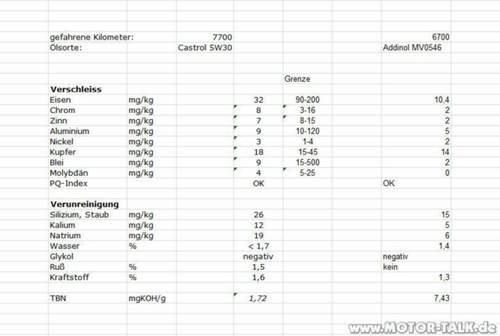

So, liebe Freunde des Castrol-Öls,
hier habe ich mal eine Ölanalyse in einem benachbarten Forum gefunden, bei der die folgenden Öle betrachtet wurden:
Castrol EDGE 5W30 (Longlife-Öl)
Addinol MV0546 5W40 (Öl für Festintervall)
Hier kann man gut erkennen, dass das Addinol-Öl die wesentlich besseren Werte nach eigentlich sehr kurzer Laufzeit aufweist.
Allein der TBN-Wert, der wichtig ist für den Abbau von Säuren, ist hier beim Addinol-Öl um Längen besser. Diese Säuren im Öl entstehen u.a. durch den Schwefel, der sich im Kraftstoff befindet und durch den sog. Blow-By auf die Ölseite gelangt.
Das heißt im Endeffekt, dass der Motor durch einen hohen TBN-Wert im Öl wesentlich besser vor Korrosion geschützt wird, als mit einem Öl mit niedrigem TBN-Wert.
Auch die Verunreinigungen sind auffallend hoch bei Castrol-Öl.
Muss ja doch irgendwas dran sein an dem "Gerücht" ;)
Gruß Olli
Dr-schrick-mv0546
