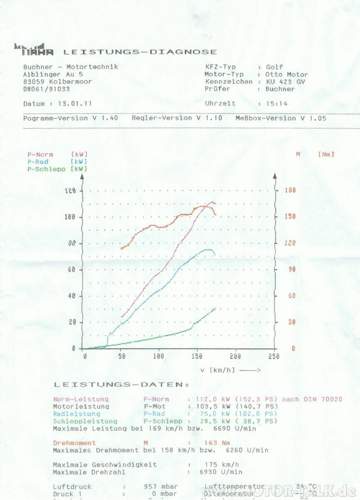

Also hier mal paar kleine Erfahrungen von mir ..
VW Golf 2 1,3l 55Ps Bj.1985 MKB: HK Laufleistung 150 tkm
- Supersprint Fächerkrümmer
- Kosten: 60 € gebraucht
- Erwartungen: 5 Ps Leistungszuwachs bzw. geringfügige Steigerung der V/max
- Ergebnis: Spürbar besseres Ansprechverhalten beim Gasgeben (keine Prüfstandsmessung, V/max blieb unverändert)
VW Golf 2 1,8l 90Ps Bj.1987 MKB: GX Laufleistung ca. 270 tkm
- Kat-Ersatzrohr
- Kosten: 50 € neu
- Erwartungen: Geringfügige Mehrleistung
- Ergebnis: Spürbarer Drehmomentzuwachs in mittleren Drehzahlen, Motor fühlte sich dynamischer an
VW Golf 2 1,8l GTI 16V Bj.1989 MKB: PL Laufleistung ca. 160 tkm
- Hubraumerweiterung auf 2,0l
- Kosten gesamt: 300 €
- Erwartungen: Leistungszuwachs von 10Ps
- Ergebnis: Prüfstandlauf brachte nur einen vernachlässigbaren Leistungszuwachs. Jedoch stieg das Drehmoment von 165Nm auf 178Nm, was sich klar beim Beschleunigen bemerkbar machte.
VW Golf 3 Variant 2,9 VR6 Syncro Bj.1996 MKB: ABV ca. 165 tkm
- Offener Luftfilter
- Kosten: 0 €, da noch vorrätig --> Luftfilter-Kit kostet neu ca. 140 €
- Erwartungen: VR6 Sound :)
- Ergebnis: Klang ja, aber ab 4000 Umdrehungen nervig und obenrum auf Dauer unerträglich laut. Keine Leistungsmessung, aber gefühlter Leistungsverlust.
- Mein Tip: Wer Leistung will lässt den Plattenfilter drin
- Modell: Golf II GT Special
- BJ: 89
- MKB: erst RP, dann gemachter RP, dann PF, inzwischen scharfer PF
- Geschichte: 1 Jahr im Besitz eines VW-Mitarbeiters, dann 14 Jahre in Familienhand. Dann hab ich ihn gekauft (2004).
- Laufleistung bei Modifikation: Karosse: 275 tkm.
- Modifikationen: Runderneuerter Block (1. Übermaß, neue Kolben, Ringe, Lager), bearbeiteter Kopf (von Leinad: Kanäle geweitet und optimiert etc), angepasste Ansaugbrücke, C20XE Düsen, 272er Schrick, G60 Kat, Gillet ab Kat, K&N Einlagefilter
- Gewünschte Verbesserungen: Bissl mehr Saft aufm Pinsel, besserer Klang
- Bewirkte Veränderungen: Besserer Anzug, deutliche Leistungssteigerung, pornöser Klang. Zur Zeit 12-13 Liter Verbrauch (Stadt), es fehlt aber auch die Abstimmung. Ein Prüfstandsprotokoll folgt. Standgas wie bei nem Dragster
- Probleme: Der Kat wird n bisschen warm, wird aber evtl durch nen Torpedo ersetzt.
- Folgeprobleme: Nüscht. Bisher ;)
Modell: Golf 2 GTI 16V Edition One
Mkb: Pl alles Orginal
Bj. 89
215.000Km
Geschichte: 3 Hand, erster Besitzer ein alter Herr Bj. 48, 6 Wochen ein südländischer Mitbürger und dann ich
Motor keine Ahnung wann mit 1 übermaß Kolben bestückt. Bei 205.000KM Motorschaden (Stegbrand) da Motor bei Vollast zu mager (0,01 CO). Ursache noch immer nicht gefunden.
Laufleistung bei Modifikation: 208.000Km
Modifikation: Supersprint 4-2-1 Fächerkrümmer
Gewünschte verbesserung: 5Ps mehr, kernigerer Sound, besseres ansprechverhalten
Bewirkte verbesserung: Zieht etwas besser von unten heraus, aber minimal. Etwas blecherner Sound, Vmax nix, Ps kann ich nicht sagen;)
Probleme: Gesamte Auspuffanlage sitzt so stramm unterm Auto, das Kat, MSD und ESD an der Bodengruppe anschlagen.
Folgeprobleme: Kann so nicht zum TÜV, erstmal...
Kosten: Gebraucht um die 300,- ,neue Dichtungen weiss nicht mehr glaub 20,-
Dann noch K&N Plattenfilter
Gewünschte verbesserung: Kernigerer Sound
Bewirkte verbesserung: Sound nicht so kernig wie erhofft.
Probleme: Keine
Kosten:  ca. 60,-

Original geschrieben von websifus
@ serialchilla:
- Du schreibst, "es fehlt aber auch die Abstimmung." - Ist daraus zu folgern, daß das Steuergerät noch nicht angepasst wurde? (Als Student zwischenzeitlich knapp bei Kasse?) Und trotzdem wurden "Verbesseungen" erzielt? In einem anderen Forum wurde mal drüber gestritten, ob die digifant 2 bei 268er- und 272er-Nocken dies würde selber ausgleichen können, da angeblich "selbstlernend" (man konnte sich nicht einigen und ging im Streit auseinander!). Was soll noch hinsichtlich der "Abstimmung" geschehen und was versprichst du dir noch davon?
Richtig, das Steuergerät wurde noch nicht angepasst. Das kostet hier so zwischen 600 und 800 Euro, das schüttelt man als Student wirklich nicht mal eben ausm Ärmel. Steht aber wahrscheinlich demnächst an :)
Verbesserungen wurden definitiv trotzdem erzielt. Laut Vorbesitzer des Kopfes (Spacefroggy) brachten die gleichen Modifikationen auf nem ausgelutschten Block 118 PS auf der Rolle.
Die Digifant kann ne ganze Menge (und hat sich schön an die Veränderungen angepasst, der Motor läuft echt geil), aber irgendwo ist auch Schluss.
Vom Abstimmen erhoffe ich mir ideale Lambdawerte in allen Drehzahlbereichen und dadurch etwas weniger Verbrauch sowie noch besseren Durchzug. Das Popometer sagt, dass er obenrum n bisschen abmagert...
- War das einstellbare Nockenwellenad schon bei der Nocke dabei oder wirklich notwendig?
Das hab ich zusammen mit der Nocke gekauft. Obs notwendig ist weiß ich nicht, darüber scheiden sich die Geister. Ich werd auf jeden Fall noch damit rumspielen :)
- Einstellbarer Benzindruckregler wegen den GSI-Düsen (Geheimtip) - oder bei der Nocke wirklich notwendig?
Wie das NWRad sicherlich nicht unbedingt notwendig, aber für nen optimalen Motorlauf sicherlich sehr nützlich. Es kommt evtl noch ne K-Jet Pumpe drunter (6 Bar).
- Wie hat sich der Drehmomentsverlauf verändert? Keinerlei "ärgerliche" Verluste unten rum?
Er zieht sauber von unten nach oben durch. Teillast bei niedrigen Drehzahlen ist etwas wackelig, sonst immer top.
